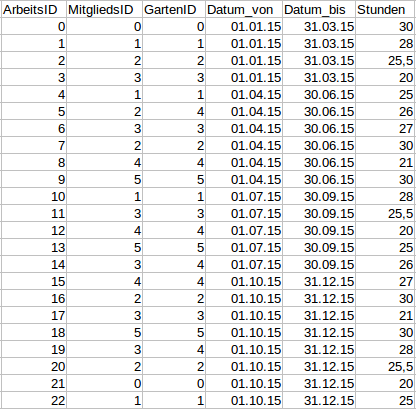

Bei der Arbeitsstundentabelle brauchen wir die Mitglieds-ID, die zugehörige Garten-ID, die aber nicht als ID, sondern eben als Name dargestellt werden soll. Die Arbeitsstunden werden zwar je Mitglied aufgeschrieben, aber je Garten abgerechnet. D. h. zur Statistik bzw. später Ehrung benötigen wir die Stundenanzahl der einzelnen Mitglieder, die 4 Stunden sind aber über den Garten abrechenbar. Wenn 2 Mitglieder da sind, können diese also jeweils 2 Stunden machen und sind fertig mit den Stunden oder einer macht 1 Stunde, der andere 3 usw.
Die Arbeitsstunden sehen derzeit so aus:
http://prntscr.com/at3g5e
Das Problem ist, dass ich diese Verknüpfung nicht hinbekomme zum "Gartennamen" und zum Mitgliedsnamen.

Du brauchst eine Tabelle dazwischen, in der die Arbeitsstunden gelistet sind, da drin verlinkst Du dann GartenID und MitgliedsID:
g
