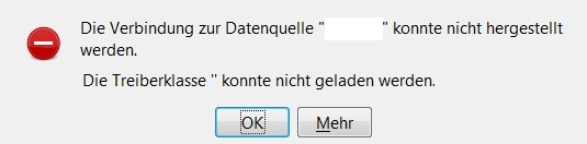

Ich bin mir keines Verhaltensfehlers bewußt, aber nach Einträgen in mehrer Datensätze einer Abfrage, die auf einer Tabelle von vieren einer internen DB beruht, wollte LO nicht mehr. Mußte ich also abschießen. Auch nach Computerneuanfang und LO-Datenwiederherstellung komme ich nicht mehr an meine Tabellen ran. Ich erhalte die angehängte Nachricht. Bedauerlich, weil ich schon viel Arbeit reingesteckt hatte.
Was tun?
Nach Datenbankabsturz
Danke für Hilfe

die Treiberklasse zu einer internen Datenbank müsste in der content.xml der *.odb-Datei durch die folgenden Zeilen vordefiniert sein:
<db:connection-data>
<db:connection-resource xlink:href="sdbc:embedded:hsqldb"/>
<db:login db:is-password-required="false"/>
</db:connection-data>
In den anschließenden Zeilen steht dann
<db:driver-settings
db:system-driver-settings=""
... und da liegt wohl die Fehlermeldung begründet.

RobertG hat geschrieben:die Treiberklasse zu einer internen Datenbank müsste in der content.xml der *.odb-Datei durch die folgenden Zeilen vordefiniert sein:
<db:driver-settings
Eben nicht. Die Zeilen in der "unverändert kranken" DB sind bei mir identisch.
