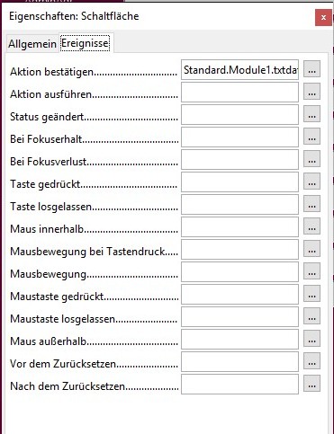

Mein Rechner arbeitet unter Windows 10 und Libre Office Version: 5.1.4.2.
Ich habe ein Formular das die Daten einer Tabelle bearbeitet angefertigt.
Darin habe ich eine Schaltfläche „Datensatz löschen angelegt“. Unter Allgemein habe ich als Aktion Datensatz löschen ausgewählt.
Nun möchte ich vor dem löschen mein Makro Datenfelder in Textdatei schreiben ausführen. Das Makro habe ich schon unter verschiedenen Ereignissen eingetragen – leider ohne Erfolg. Das Makro alleine unter Aktion ausführen arbeitet einwandfrei, nur im Zusammenhang mit der Aktion Datensatz löschen will nicht funktionieren. Kann mir jemand helfen ?

wenn Du den Button hast und damit ein Makro starten willst, dann erübrigt sich doch eine der Standardaktionen. Du musst über das Formular nur ein deleteRow() ausführen.
Funktionieren die Ereignisse überhaupt zusammen mit einer Standardaktion?

Vielen Dank RobertG !
Bei allen Recherchen im Web hatte ich den Befehl deleterow() nicht gefunden. Jetzt läuft alles rund.
