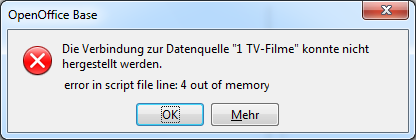

ich bekomme zwar Roberts gerettete Daten in die .odb hinein, habe trotzdem keinen Erfolg, auch "data" sowie "backup" der reparierten Datei sind anscheinend defekt.
Die Fehlermeldung:
Genauso die der Datei aus dem Februar 2016. Ich nehme an, aus irgendeinem Grund, wird die eingebettete Datenbank bei dir nicht komplett herunterfahren, wenn du sie schließt. Es ist wichtig, LibreOffice/OpenOffice komplett zu schließen, sonst passiert dieses herunterfahren nicht, und führt am Ende zum Datenverlust, wie es Dir nun anscheinend passiert ist.
Man kann sicher sein dass die DB heruntergefahren ist, wenn man vor dem Schließen über Extras/SQL... den folgenden Befehl absetzt:
SHUTDOWN COMPACT
Anbei, deine Datei mit eingebauten geretteten data und backup, vielleicht hat Robert noch eine Idee, Problem scheint der Index zu sein.

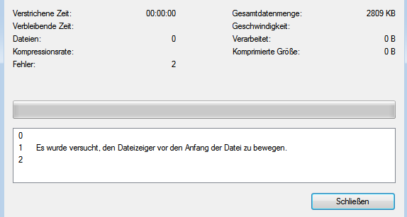

Wenn ich diese Datei hier: http://www.libreoffice-forum.de/downloa ... hp?id=4606
mit 7-Zip überprüfe, bekomme ich diese Fehlermeldung:
Vielleicht hilfts ja.
Und dann noch ein ganz "spinnerter" Gedanke: Vielleicht hängt das Gezicke der Datei mit alternativen Datenströmen zusammen, die es bei Windows mit NTFS-Laufwerken geben kann. Beim Speichern auf einen FAT-formatierten USB-Stick (an der Fritzbox wohl Standard) würden diese Datenströme wohl abgeschnitten werden. Kann auch ganz daneben sein, aber was solls, jetzt ist es schon raus. :mrgreen:
