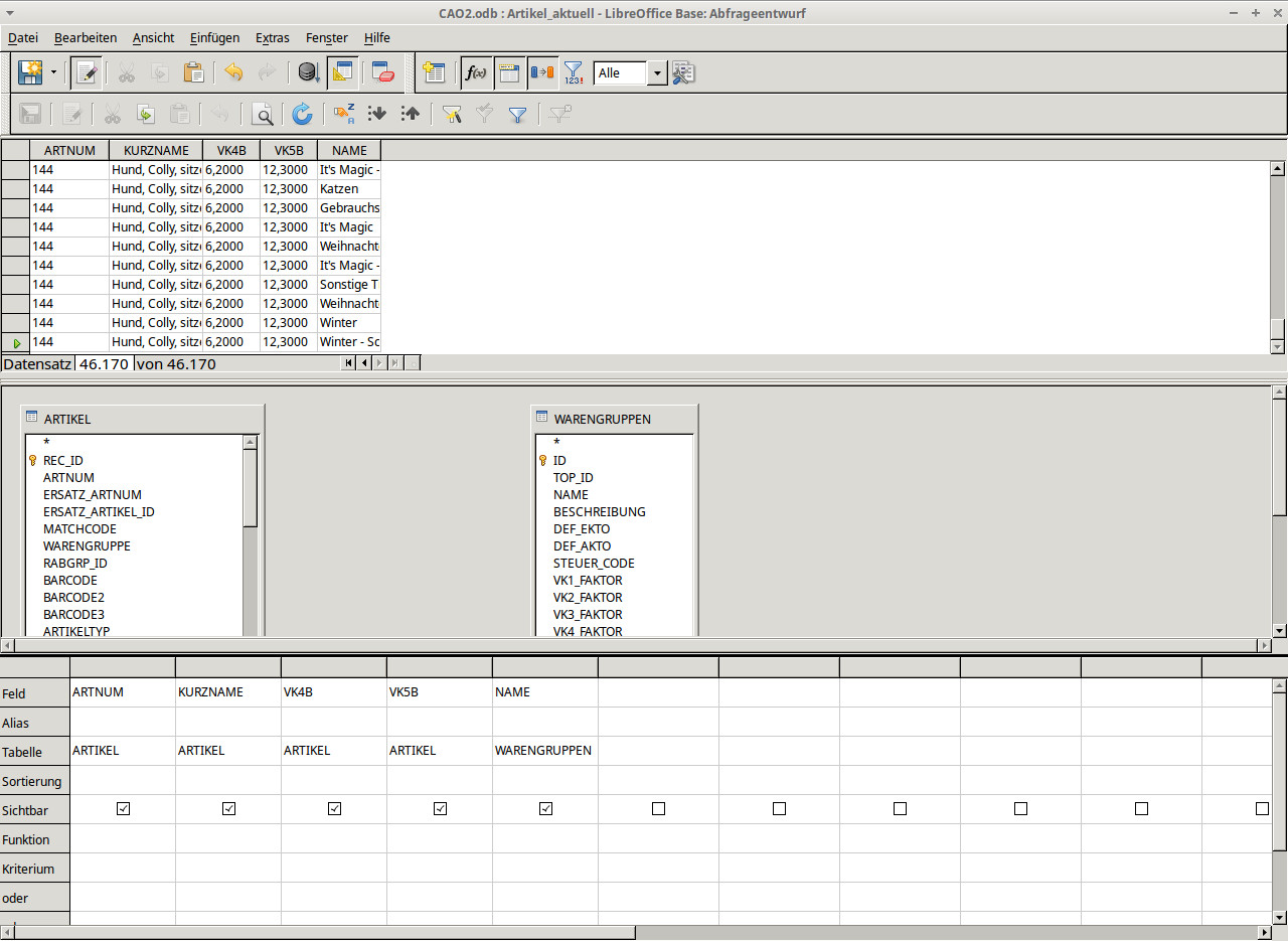

ich möchte über LibreOffice Bace auf die SQL-Daten von CAO-Faktura zugreifen und aus der Abfrage eine Preisliste erstellen.
Ich habs jetzt endlich soweit gebracht, dass Base die Tabellen der Datenbank alle anzeigt.
Beim Starten der Abfrage ziehe ich mir die Daten aus den verschiedenen Tabellen heraus. Z. B. Artikelnummer und Artikelname aus der Tabelle "Artikel" und den Namen aus der Tabelle Warengruppe.
Jetzt erscheint ein Artikel auf sämtlichen Warengruppen (geschätzte 20 x), dann der nächste Artikel genauso. Dadurch listet mir die Abfrage gute 46-tausend Artikel auf, obwohl eigentlich nur ca. 500 in der Datenbank sind.
Wie bringe ich die Abfrage dazu, dass jeder Artikel nur einmal erscheint und in der richtigen Warengruppe.
Ich hab mal ein Bildschirmfoto von der Abfrage hochgeladen.

Hallo hstahl,
du brauchst eine Verknüpfung zwischen zwei Tabellen, um die Anzahl der möglichen Kombinationen sinnvoll zu beschränken, in SQL also z. B. ein
SELECT ... where "ARTIKEL"."WARENGRUPPE" = "WARENGRUPPEN"."ID"
bzw. in der GUI eine Verbindungslinie zwischen den beiden Tabellenfenstern.

Hallo Freischreiber,
jetzt gehts. Ich hab die Tabellen verbunden, so wie du unter Code beschrieben hast.
Die Warengruppe aus der Tabelle Artikel mit der ID aus der Tabelle Warengruppen.
