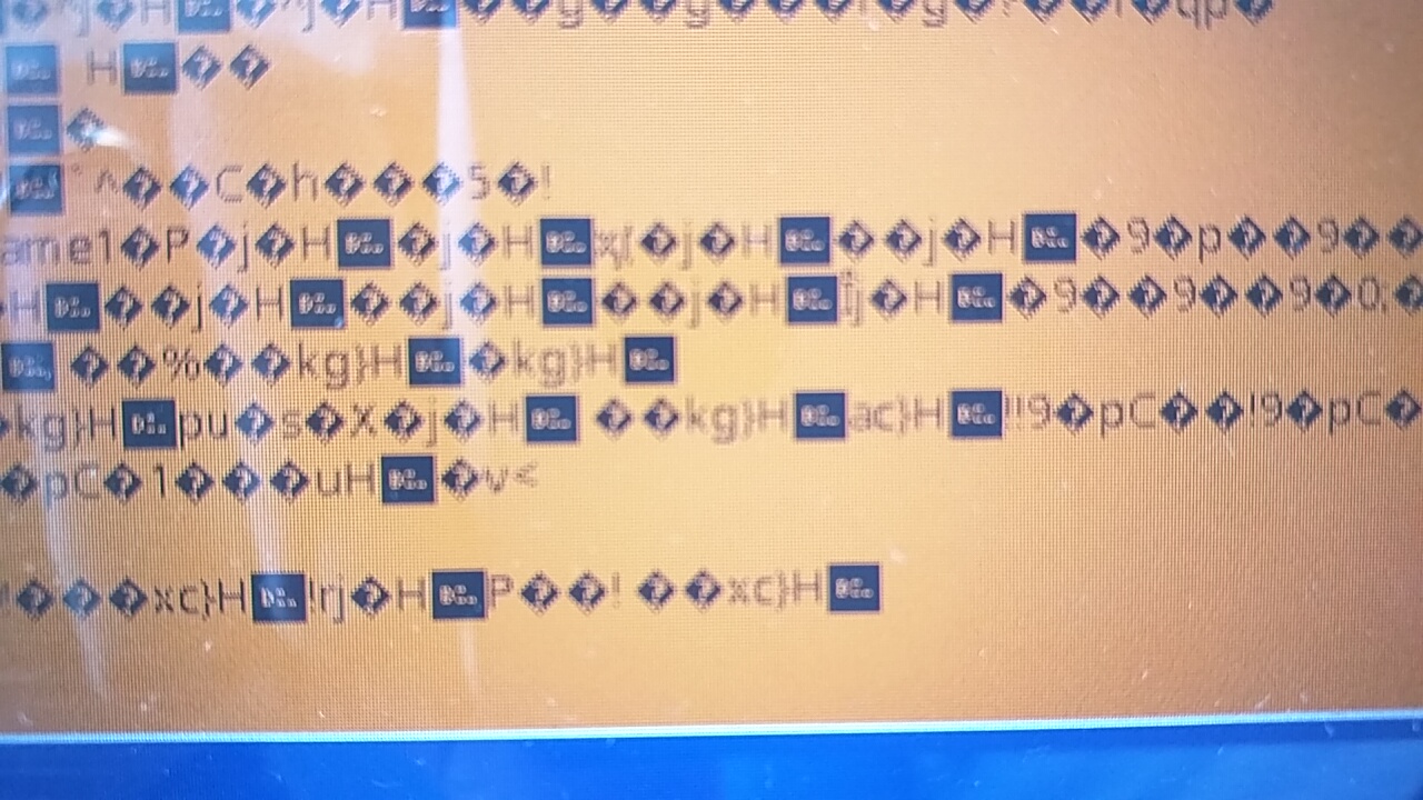

Ich Versuche jetzt schon seit Wochen zu Googlen, werde aber bezüglich meines Problems nicht fündig.
Ich habe Suse Leap auf einer Virtualbox.
Da läuft auch der mysql Server (Maria DB).
In der Datenbank sind folgende Einstellungen InnoDB utf8..
Die Verbindung von Base zu Mysql habe direkt aufgebaut was der Assistent ja anbietet.
Nun volgendes Problem.
Wenn ich in die Formulare oder auch Tabellen etwas eintrage dann wird alles richtig in mysql gespeichert und auch über den Browser werden alle Inhalte richtig dargestellt (Texte).
In Base aber sowohl in den Formular als auch in den Tabellen werden die Inhalte nach einer bestimmten Länge auf hyroglüfen runtergebrochen. Wie gesagt erst ab einen längeren Eintrag.
Ich ein Foto wie das aussieht. In Base Eigenschaften ist utf8 eingestellt.
Hoffe jemand hat einen Tipp , komme einfach nicht weiter.

Hallo alb,
kannst Du einmal die Länge genauer festmachen?
1. Sind die Felder von der Länge her in MySQL/MariaDB begrenzt?
2. Werden die Felder auch in dem Tabelleneditor von Base begrenzt angezeigt?
Die Zeichencodierung kann in ungünstigen Fällen dazu führen, dass die Länge von Texten falsch interpretiert wird. Wir hatten solche Probleme z.B. auch mit der internen Firebirddatenbank und Funktionen, die mit der Textlänge arbeiteten. Sonderzeichen wurden dabei "mitten durch" geschnitten, wenn z.B. nur 6 Zeichen dargestellt werden sollten, das letzte Zeichen aber ein Sonderzeichen war. Das gab dann eben solche Hieroglyphen.
Mit welcher Verbindung zu MySQL arbeitest Du? Falls der direkte Treiber das nicht her gibt könntest Du auch einmal JDBC probieren.

Re: Zeichencodierung beim holen aus mysql falsch obwohl auf utf8 eingestellt
Kleine Ergänzung:
Ich habe noch einmal gesucht und finde im Netz zur Zeit keinen Connector, der zu meiner LO-Version 5.4.3.2 passt. LO selbst liefert diese Extension in den Paketen nicht mit. Aus meinem Fundus hier habe ich eine Extension, die mit MySQL/MariaDB zusammen läuft, aber auch noch Macken hat. Die hat die Nummer 1.0.4_3.
Hallo Robert, entschuldige bitte für das lange schweigen. War viel unterwegs und hatte Uhrlaub. Ja mit deinem ersten Tipp hat es Funktioniert ich habe mit jdbc tatsächlich kein Problem mehr. Danke dafür. Es schein wohl tatsächlich etwas mit der Direktverbindung nicht zu stimmen.
Aber zu den ersten Fragen, nein die Längen sind nicht begrenzt in MySQL , aber was komisch ist wenn ich mit der Direktverbindung eine Tabelle im Entwurfsmodell im Base öffne zeigt er mir die Länge null an (0).
Aber es funktioniert jetzt danke. Bin neu in dem Feld also wird es für noch ein langer Lernprozess
