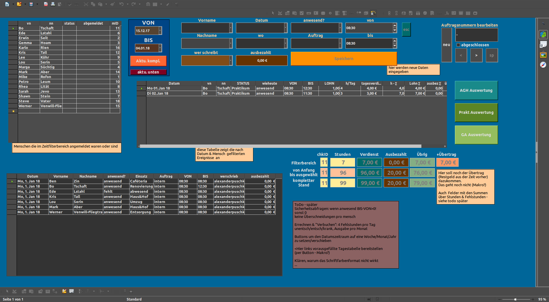

Danke, das ging ja schnell. Ich sehe beim ständigen Suchen, dass du ja unglaublich viel Hilfe leistest, außerdem (mit-?)verantwortlich für das Handbuch zeichnest, Hut mehrmals ab!
Vielleicht liegt die seltsame Farbigkeit für dich am anderen System und Theme, ich hätte schon anfangs mal schreiben können, dass ich LO Version: 5.4.4.2
Build-ID: 1:5.4.4~rc2-0ubuntu0.16.04.1~lo1
CPU-Threads: 8; BS: Linux 4.4; UI-Render: Standard; VCL: gtk2;
Gebietsschema: de-DE (de_DE.UTF-8); Calc: group
benutze, und ich habe ein dunkles Theme. Meine Augen zeigen auch schon Alterungserscheinungen!
Bildschirmfoto anbei. Allerdings wundere ich mich, dass ich die Schriftfarbe in den Formulareinstellungen zwar ändern kann, das sich aber nicht auswirkt.
Ich weiß nicht genau, wie ich jetzt weitermachen soll, im Grunde läuft die Bank vor allem durch deine Hilfe ja jetzt schon, für den täglichen Gebrauch und Nutzerkomfort habe ich noch einige Schritte vor.
Vor allem beschäftigt mich die Frage mit den Überträgen.
Und weitere Fragen, bei denen es dann doch auch auf Makros rauslaufen wird - glaub ich auf jeden Fall. Ich hab dazu schon viel im Handbuch gelesen, und auch angefangen, ein Gerüst für mein ursprünglich intendiertes zu machen. Aber bei den Feinheiten, zB wie ich aus welchem Datensatz die Variablen belege und wieder woanders hinschreibe, bin ich noch gut überfordert.
Bist du einverstanden, wenn ich hier noch weiter Fragen poste?
Oder besser in neuen Threads?
Die ToDo-Liste hab ich mir ja im Formular notiert, da erschließt sich vielleicht auch am besten der Zusammenhang:
Milan
- Sicherheitsabfragen: wenn anwesend BIS-VON>0! (Hab schon coalesce >=0 angewandt)
sonst 0
- keine Überschneidungen pro Mensch
- Errechnen & "Verbuchen": 4 Fehlstunden pro Tag unentsch/entsch/krank, Ausgabe pro Monat
- Buttons um den Datumszeitraum auf eine Woche/Monat/Jahr zu setzen/verschieben
- vorausgefüllte Tagestabelle bereitstellen - (per Button - Makro?)
- Klären, warum das Schriftfarbenformat nicht wirkt ...
Milan
- Bildschirmfoto_2018-01-04_16-54-14.png (245.99 KiB) 7289 mal betrachtet
