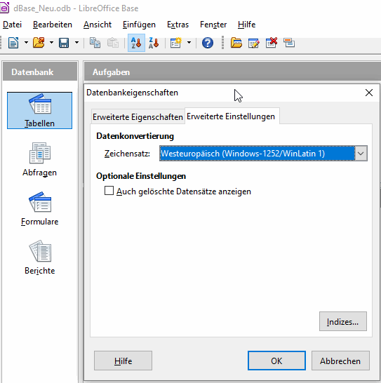

der Zeichensatz ist vermutlich auf System eingestellt. Ändere ihn mal z. B.
2018-01-13 16_22_22-dBase_Neu.odb - LibreOffice Base.gif (19.91 KiB) 7925 mal betrachtet

das war der fehlende Hinweis! Jetzt sieht alles wieder so aus, wie ich es gewohnt bin ... und irgendwie so einfach gelöst.
Vielen Dank!
