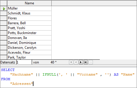

es gibt im SQL der HSQLDB durchaus CONCAT, am einfachsten durch zwei Pipe-Zeichen, ein Beispiel:
SELECT "Nachname" || IFNULL(', ' || "Vorname" , '') AS "Name" FROM  "Tabelle_Adressen"
Mit IFNULL kommt kein Komma, wenn der Vorname fehlt.
Solltest du nicht wissen, wie man in die SQL-Ansicht kommt?

... und hier die Passage aus dem Handbuch, Kapitel "Berichte", für das Adressfeld - incl. Zeilenumbrüchen:
SELECT "Anrede"||CHAR(13)||CHAR(10)||"Vorname"||' '||"Nachname"||CHAR(13)||CHAR(10)
||"Strasse"||'  '||"Nr"||CHAR(13)||CHAR(10)||"Postleitzahl"||' '||"Ort" AS "Adresse" FROM "Leser"
