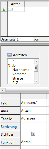

erstelle eine Abfrage:
...oder in der SQL-Ansicht:

Hallo debrequ,
das geht auch in der Abfrage, auf der Dein Bericht basiert. Die SQL-Ansicht der Abfrage öffnen und dort mit einem Komma an die bisherige Feldliste (vor dem FROM) eintragen:
(SELECT COUNT(*) FROM "Adressen") AS "Anzahl"
Du könntest alternativ auch die Berichtsfunktion zum Zählen der Datensätze benutzen. Aber grundsätzlich gilt: Alles, was Du vor dem Start eines Berichtes über die Datenbank erledigen kannst, funktioniert schneller als eine Funktion wie "Zähler" im Bericht selbst.
