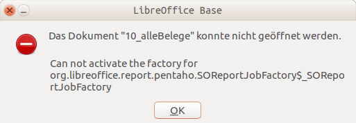

Beitrag von Musiker » Di 6. Nov 2018, 08:31
Danke F3Ktotal für die Antwort.
Das ist es eher nicht. Ich habe 64-bit und da crasht nix. Es kommt einfach die Meldung, mit 'OK' kann ich weiter arbeiten, aber eben der Bericht geht nicht auf.
Es kommt immer die gleiche Meldung, habe verschiedenen HSQLDB, egal welcher Bericht. Hier für den Bericht '10_alleBelege':
Bildschirmfoto von 2018-11-06 08-18-24.png (20.62 KiB) 7386 mal betrachtet

Beitrag von Musiker » Di 6. Nov 2018, 13:42
gelöst: Es ist wohl ein bug. :geek:
In der Paketverwaltung ist die 6.0.6.2 angelegt.
Auf der LO-Seite ist die Version 6.0.7.3 als letzte stabile Version bekannt.
https://www.libreoffice.org/download/download/
(1) LO mit allen Komponenten und Modulen deinstallieren, Rechner Neustart.
(2) Download von libreoffice.org.
(a) LO Version 6.0.7 Hier auch gleich
(b) Translated User Interface: Deutsch und
(c) Help for offline use: Deutsch downloaden.
(3) Die xx.tar.gz Archive jeweils in separate Ordner entpacken.
Im entpackten Archiv gibt es jeweils den Ordner 'DEBS'.
(4) Mit Mauszeiger auf den Ordner 'DEBS' und rechte Maustaste ''Im Terminal öffnen" klicken. Das Terminal öffnet sich mit dem Pfad zu dem Order 'DEBS'. Jetzt der Befehl:
sudo dpkg -i *.deb
(5) Schritt (4) für jedes Archiv (a,b,c) ausführen.
(6) Jetzt kennt Ubuntu noch nicht die Dateiendungen. Eine LO-Datei mit rechter Maustaste 'Mit anderer Anwendung' die LO-Anwendung öffnen. (Das geht vielleicht auch eleganter). Bein nächsten Mal wird LO wie gewohnt gestartet. Und unter Extras/Optionen/Language die Spracheinstellung auf deutsch setzen.
Und das Beste, jetzt geht auch wieder in BASE der Bericht/ Report. :D
Jetzt ist installiert: Version: 6.0.7.3
Build-ID: dc89aa7a9eabfd848af146d5086077aeed2ae4a5
CPU-Threads: 8; BS: Linux 4.15; UI-Render: Standard; VCL: gtk2;
Gebietsschema: de-DE (de_DE.UTF-8); Calc: group
