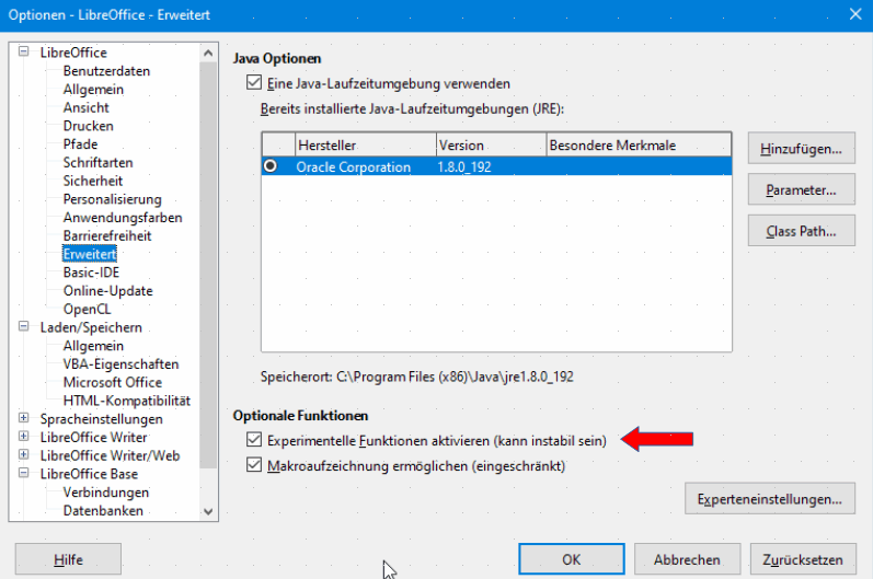

- 2018-12-31 11_23_36-Unbenannt 1 - LibreOffice Writer.gif (52.03 KiB) 3328 mal betrachtet

Hallo *.
die Firebird-Datenbank gehört seit der Version LO 6.1 nicht mehr zu den experimentellen Teilen. Da ist lediglich noch der Migrationsassistent versteckt - der soll da auch noch ruhig bleiben bis das Ding so läuft, dass da nicht nur ExpertInnen mit ein vernünftiges Ergebnis erzeugen können.
Re: [gelöst] Firebird
Hallo Switi,
für die interne Firebird-Datei gibt es (noch keine) zusätzlichen Einstellmöglichkeiten unter Bearbeiten > Datenbanken. Deshalb ist das komplett ausgegraut. Bei der internen HSQLDB sind da naturgemäß auch nur wenige Änderungen möglich, die den Umgang mit verschiedenen Datentypen betreffen.
Auch bei den Paketen direkt von LibreOffice ist das Treiberpaket für Firebird noch immer separat dabei und nicht in das Base-Paket mit integriert. Das kommt wohl erst, wenn das HSQLDB-Paket entfernt werden soll.
