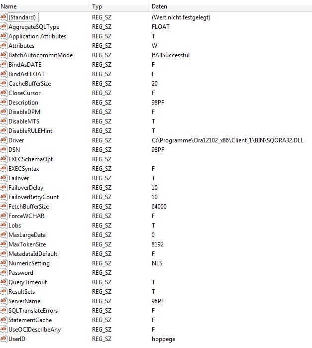

Zeige doch einmal, was bei Dir in der odbc.ini steht.

Nach dem ich die Bugbeschreibung gelesen habe und der ODBC Zugriff unter ACCESS funktioniert, liegt es wohl an der LO Version.
Als Datei wurde von mir die ODBC.INI unter HKEY_CURRENT_USER\Software\ODBC\ODBC.INI angehängt.

- ODBC ini.JPG (69.59 KiB) 2549 mal betrachtet
