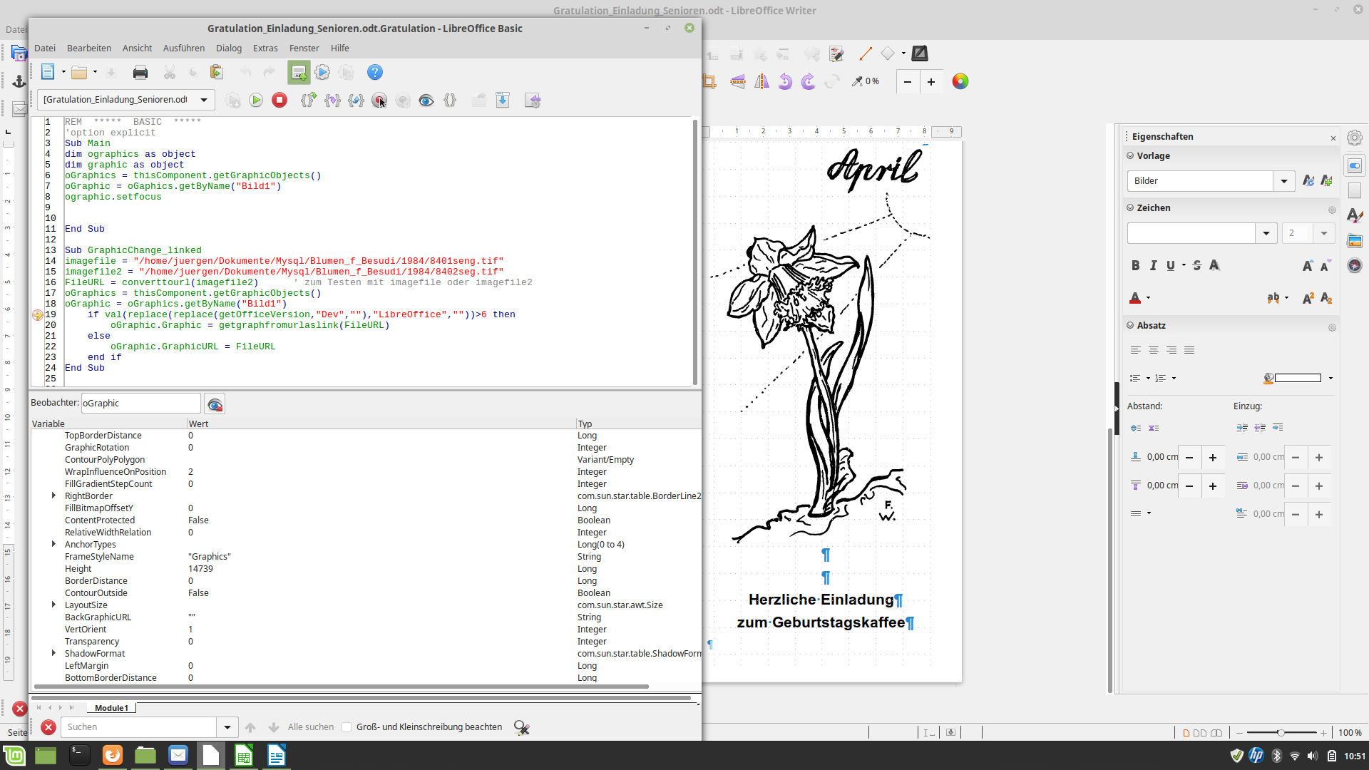

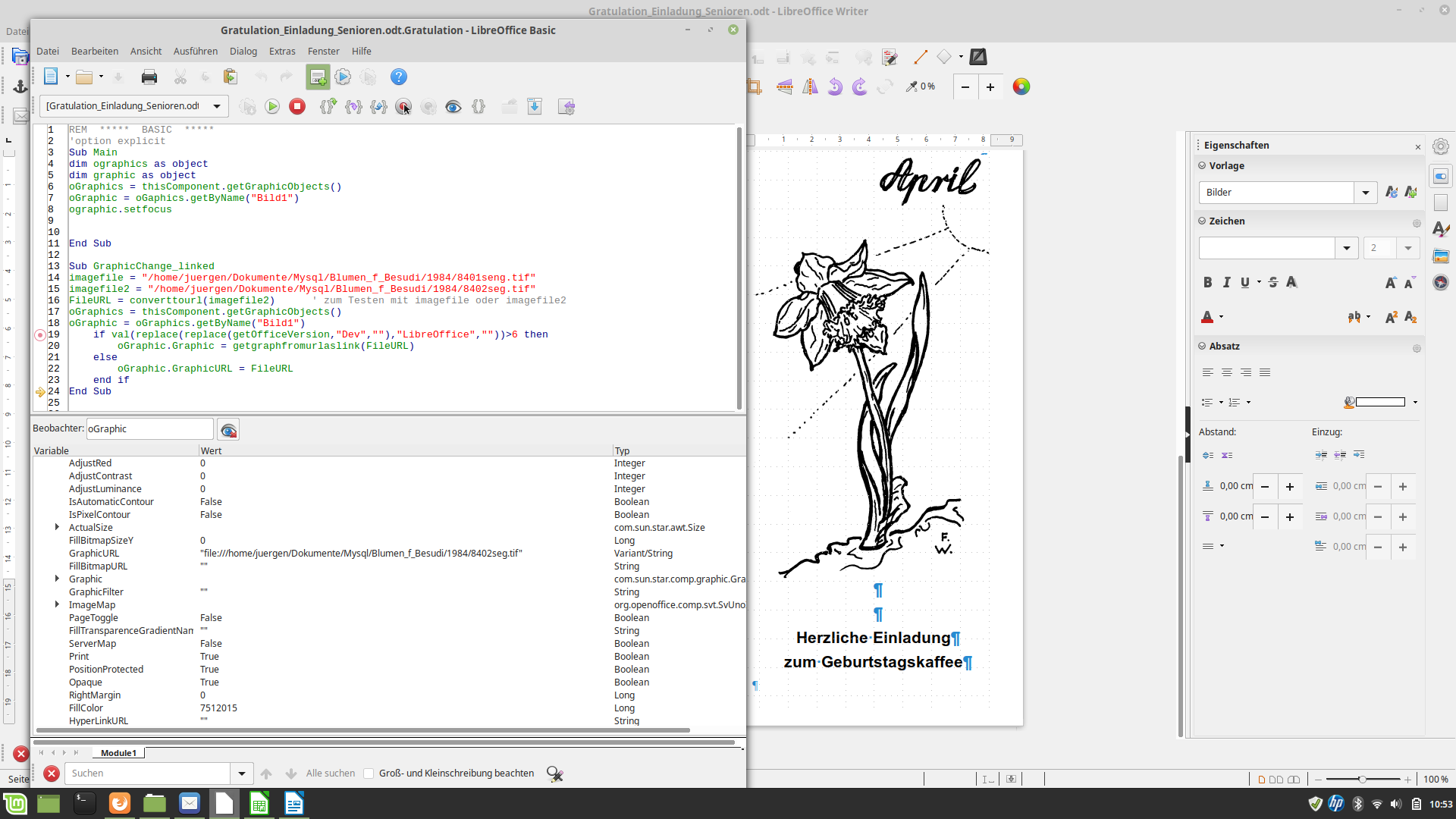

Leider kapiere ich nicht was bei mir falsch läuft.
hier mein angepasster Code
Sub GraphicChange_linked
imagefile = "/home/juergen/Dokumente/Mysql/Blumen_f_Besudi/1984/8401seng.tif"
imagefile2 = "/home/juergen/Dokumente/Mysql/Blumen_f_Besudi/1984/8402seg.tif"
FileURL = converttourl(imagefile2)		' zum Testen mit imagefile oder imagefile2
oGraphics = thisComponent.getGraphicObjects()
oGraphic = oGraphics.getByName("Bild1")
	if val(replace(replace(getOfficeVersion,"Dev",""),"LibreOffice",""))>6 then
		oGraphic.Graphic = getgraphfromurlaslink(FileURL)
	else
	    oGraphic.GraphicURL = FileURL
	end if
End Sub

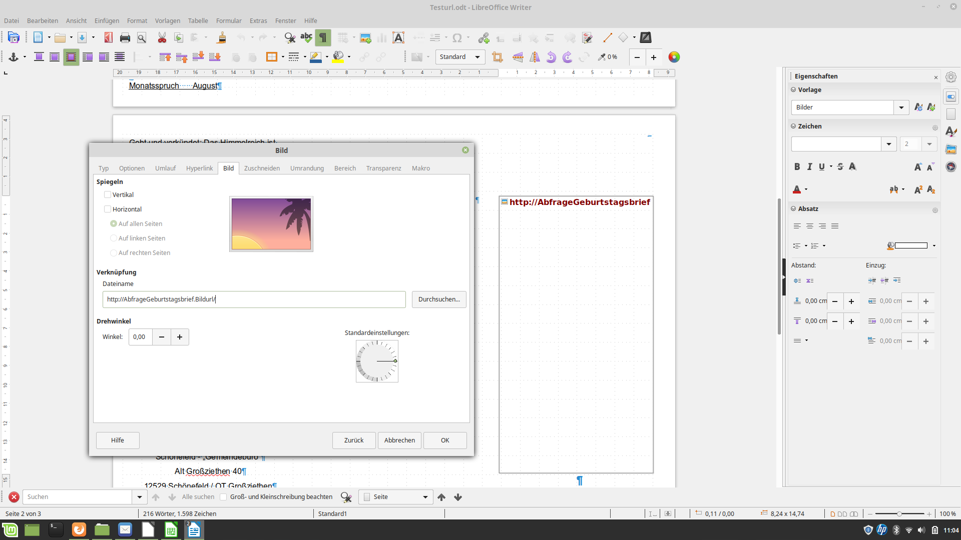

er funktioniert in so weit , dass er einen Wert in die GraphicUrl einträgt (siehe nachfolgende Bildschirmfotos vorher und nachher.
allerdings wird das Bild nicht geändert und nicht gedruckt.
