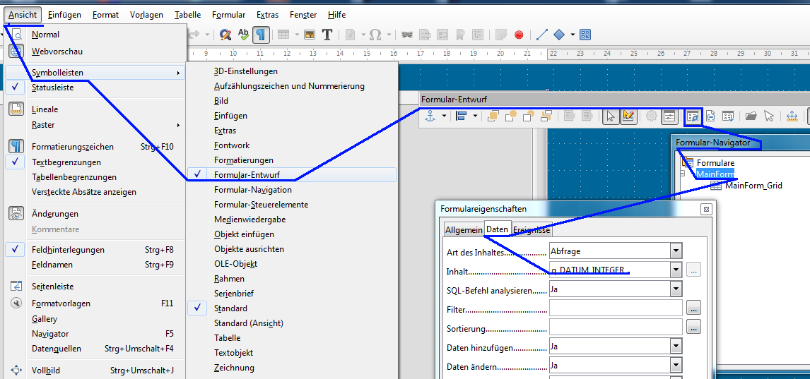

Hallo Experten,
Habe in einer HSQL-Db ein Formular, welches auf einer Abfrage beruht. Nun habe ich aus logischen Gründen diese unbenannt. Jetzt geht das Formular nicht mehr!
Ich mag nicht glauben, dass ich nun das Formular neu schöpfen muss und frage deshalb,
mit welchem Menü oder welchem Icon kann ich die Beziehung retten?
Gegenwärtig suche ich mich tot...
Danke!

  • Formular in den Entwurfsmodus (Rechtsklick, Bearbeiten)
  • Formularnavigator, auf Symbolleiste Formularentwurf, einschalten.
  • Rechtsklick auf vermutlich MainForm, Eigenschaften, Reiter Daten
  • Hier Abfrage auswählen
  • Formular speichern, .odb speichern, fertig

Danke!
Die fehlende Symbollleiste war mein geistiges Vakuum... :roll:
