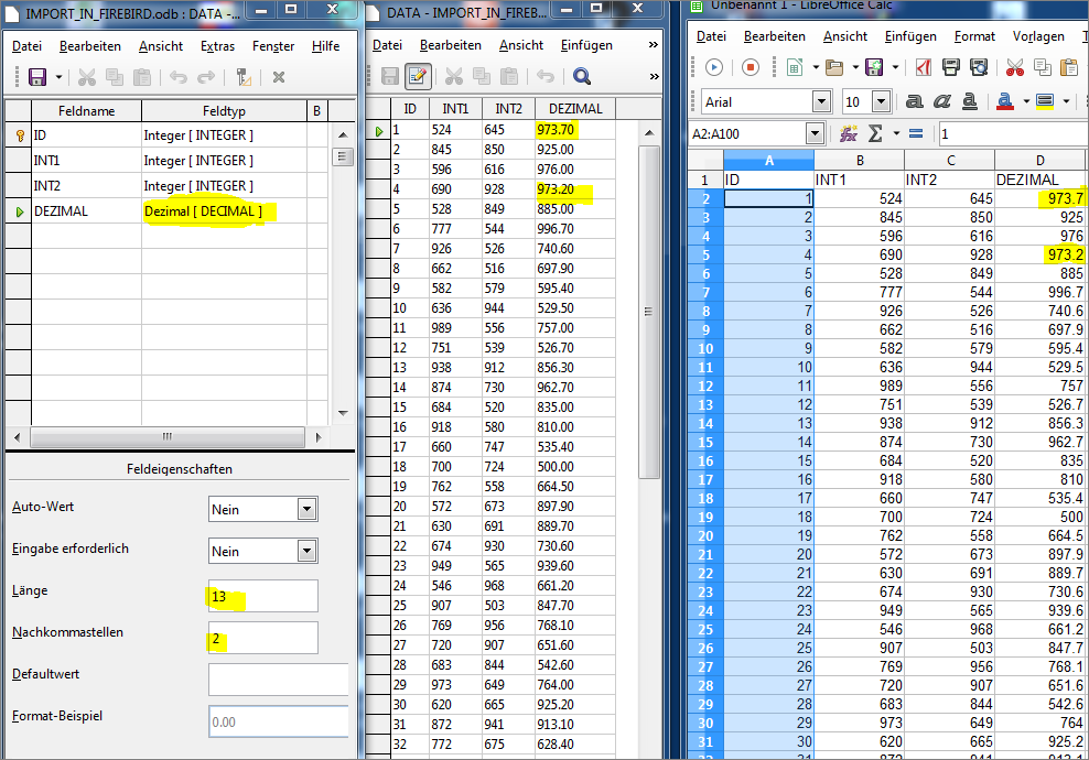

Re: Import von Textfile in numerische Spalten
habe es gerade mal selbst ausprobiert, und kann unter LO 6.3.3 keine Probleme finden, wenn ich ein DECIMAL-Spalte verwende. Gruß R

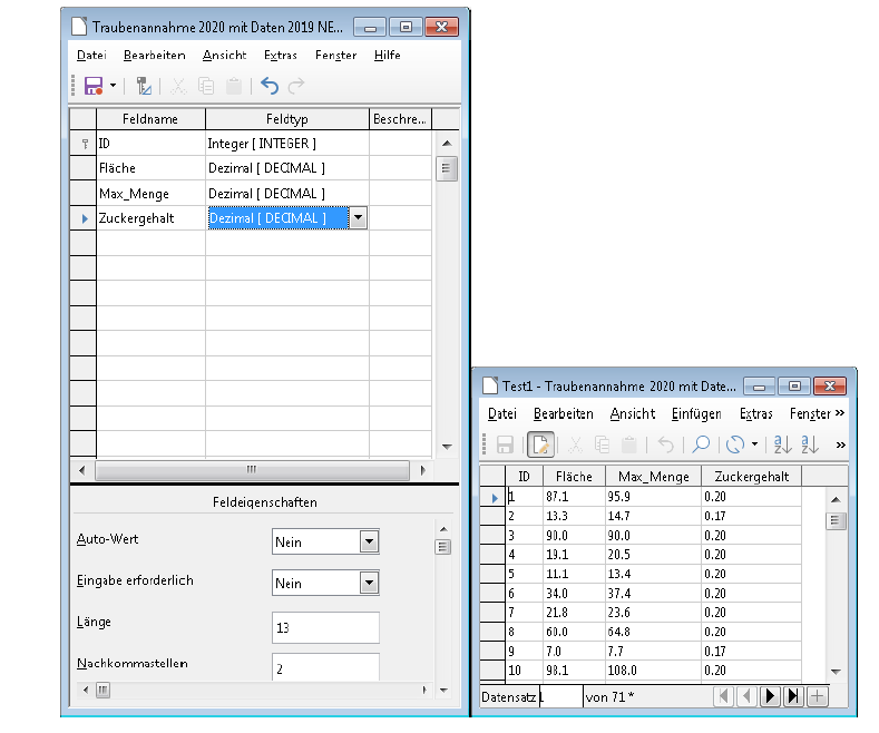

Hallo! Danke für den Tipp, bei mir fuktioniert es leider nicht . Die Kommastelle beim "Zuckergehalt" hat sich nochmals um eine Stelle verschoben, statt 20.6 bekomme ich 0.20 und auch bei der "Fläche" und der "maximalen Menge" erhalte ich eine zu kleine Zahl: 87.1 statt 871 bzw. 95.9 statt 959. Den Zuckergehalt kann ich notfalls auch als Text belassen, aber mit den anderen beiden möchte ich gerne Berechnungen machen. Als "Integer" geht es auch nicht, da ich auch Divisionen machen sollte, mit Dezimalstellen.

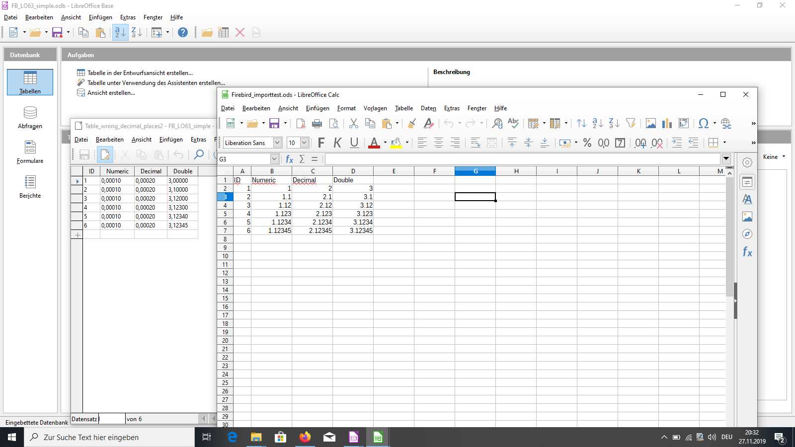

Hallo zusammen
Ich habe inzwischen auf LO 6.2.8 umgestellt, aber der Fehler wiederholt sich. Nun habe ich die Dokumentation über den von Robert zitierten Bug gelesen. Ja ich denke es ist dieser. Ich habe auch folgende Test-DB von Robert ausprobiert: https://bugs.documentfoundation.org/att ... ction=edit
Bei mir ist das Ergebniss wie weiter unten dargestellt (testbug.png).
Nur das "Double" Format wird richtig importiert. Das habe ich bei meiner DB nun auch ausprobiert und es hat auch geklappt, alle Zahlen werden richtig importiert. Ich kenne mit mit dem Double-Format nicht aus, habe es noch nie verwendet. Spricht etwas dagegen, dieses zu verwenden? Berechnungen kann man ja damit machen... Falls nicht, baue ich dies bei mir um. Ansonsten mache ich einen Workaround über eine Abfrage, bei der ich die drei numerischen Spalten einfach mit 10 multipliziere...
Herzlichen Dank!
Herzlichen Dank!
