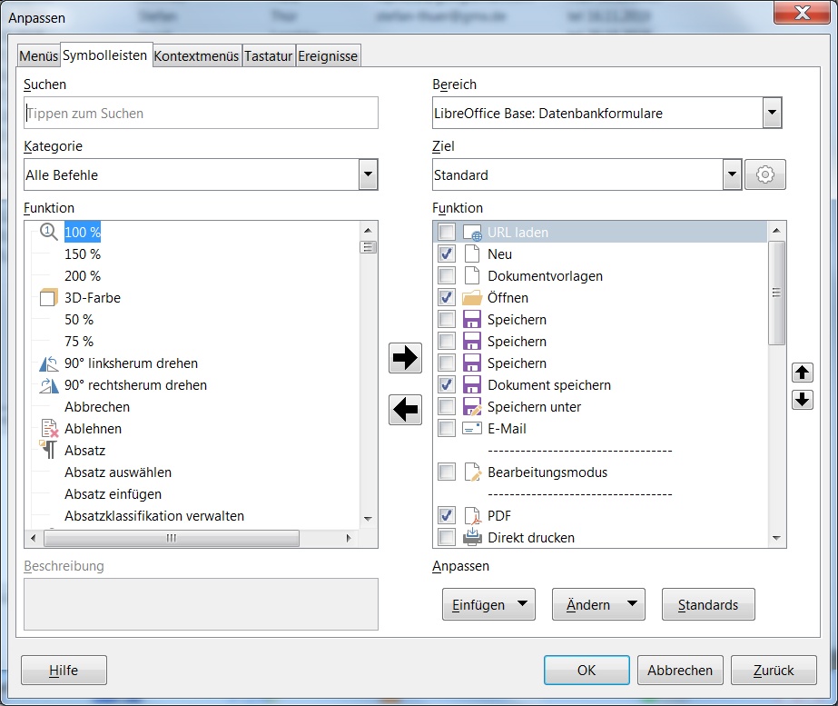

Wenn ich Daten in einem Formular eintrage oder ändere, werde ich beim Verlassen stets gefragt, ob ich die Änderung speichern möchte. Zumeist will ich das auch. Aber es wäre einfacher, wenn ich nach einer Meiner Meinung nach vollzogenen Speicherung nicht mehr gefragt würde.
1) Deshalb habe ich das mal mir strg+S versucht. Ich werde dennoch "genötigt".
2) Dann habe ich versucht, das Formular mit einem Speicherungsknopf (icon in der Symbolleiste) auszustatten. Da werden mir 5 icons angeboten. Komischerweise sieht der vorletzte so aus, wie ich es erwarten würde. Bloß wenn ich den reinhole, dann verändert der sich und sieht genauso aus wie ein vorhandener und bewirkt auch dasselbe, nämlich "speichern unter". Das wollte ich ja gar nicht. Dieser Weg scheint ein Bug zu sein!
3. Dann habe ich mir den 2. von den 5 geholt. Der sieht korrekt aus und wird auch tatsächlich unverändert in die Symbolleiste übernommen. Gehe ich mit der Maus drüber, wird mir str+S als Hilfe eingeblendet. Also scheint dies ja der rechte zu sein. Nur wenn ich mit dem sichere, dann werde ich ebenso beim Schließen wieder genötigt.

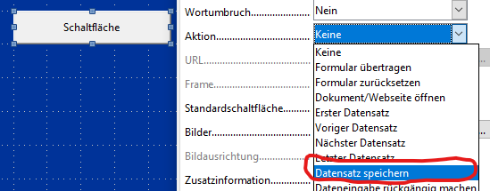

wenn man alle geänderten/neuen Datensätze auf "JEDEM" strukturellen Formular, d.h. Hauptformular/Unterformular(e), gepeichert hat, kommt diese Abfrage beim Schließen eines Formulares normalerweise nicht.
Es gibt diverse Methoden, um die geänderten/neuen Datensätze auf einem Formular zu speichern, z.B.
  • Durch Drücken der Diskette in der Formular-Navigationsleiste
  • Durch Drücken der Diskette in einer auf dem Formular angeordneten Navigationsleiste (Kontrollfeld)
  • Durch Drücken einer auf dem Formular angeordneten Schaltfläche, dem bei der Eigenschaft "Aktion" "Datensatz speichern" zugeordnet wurde.
  • Oder durch Anklicken eines anderen, als dem aktuellen, geänderten Datensatz, in einem Tabellenkontrollfeld.
    Der Bleistift symbolisiert, das der Datensatz geändert wurde, einfach in die nächste Zeile kilcken, dann wird er zu einem grünen Dreieck, was zeigt, dass er gespeichert wurde.

Du hast eine sehr gute Liste erbracht. Leider bringt sie mich nur in einem Punkt weiter:
1. Wenn ich den Datensatz verlasse, bin tatsächlich von der Nachfrage erlöst!
2. Mein Speicherungsicon ist nicht völlig mit deinem identisch. (Kann an Version liegen?)
3. Mit Speicherungsicon gibt es keine Erlösung, sofern ich unmittelbar nach Änderung es anklicke...
4. Warum werden mir scheinbar 4 gleichaussehende Icons zur Auswahl angeboten (das 5. hat eine bekannte andere Wirkung)
5. Die bereits im vorgehenden beschriebene Veränderung des zugefügten Icons beim Ankreuzen eines weiteren Speicherungsicon bei der Auswahl besteht noch immer. Ganz offenbar besteht bei Formularen nur diese beiden Arten und es ist unerheblich was ich auswähle.

Wenn Du bei den Symbolleisten suchst, dann musst Du nach "Formular-Navigation" und dort nach "Datensatz Speichern" suchen.
Dieses Symbol kannst Du auch anderen Symbolleisten zuordnen.
Das "Speichern"-Symbol dient dazu, das Formulardokument (nach einer Änderung der Felder, Beschriftungen usw.) zu speichern. Es dient nicht dazu, einen Datensatz, den Du eingegeben hast, zu speichern.

Stimmt, ja!
Leider, leider unterscheidet sich das Symbol überhaupt nicht vom anderen
(und z.Zt. ist die Formularnavigationsleiste bei mir unten, wo ich überhaupt nich hingucke...
Muß ich mir noch mal alles passend machen... Ja, ich weiß wie)
Danke und Gruß
