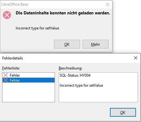

Nun funktioniert die Abfrage, wenn der Parameter ausgelassen wird, werden alle geforderten Datensätze angezeigt,
wird aber ein Parameter eingegeben kommt folgende Fehlermeldung.
Das passiert unabhängig davon, ob man die Abfrage per Formular ausführt, oder im SQL-Editor der Abfrage
händisch einen entsprechenden Wert einträgt..
Ich schätze also es liegt nicht am Formular.
Funktioniert das mit "OR :# IS NULL" nur bei der HSQLDB, nicht bei Firebird?
mache ich einen Fehler, oder ist das gar ein Bug?

das hat etwas damit zu tun, dass die Parametereingabe nur bestimmte Datentypen wiedergibt. Ich habe das einmal ohne IS NULL probiert und dazu ein Feld genommen, das Text enthält:
 "tbl_typen"."txt_typ" = COALESCE(:ptypeID , "tbl_typen"."txt_typ")
Dort funktioniert dann die Eingabe eines Strings und der NULL-Wert.
Ändere ich das Ganze auf
 ("tbl_typen"."txt_typ" = :ptypeID OR :ptypeID IS NULL)
so kommt
Incorrect type for setString
Daraus ergibt sich, dass die Abfrage mit :parameter IS NULL in Firebird zur Zeit wohl grundsätzlich scheitert.
Sobald ich dann in der funktionierenden Abfrage mit COALESCE ein Feld verbinde, das in diesem Fall einen Integer-Wert beinhaltet, dann schlägt die gleiche Fehlermeldung wie vorher wieder zu.

ich habe jetzt die (etwas umständliche) Lösung für das Problem:
AND ("tab_typen"."ID.typen" = :ptypeID OR CAST(:ptypeID AS INTEGER) IS NULL)
Die Behandlung des Parameters scheint grundsätzlich für Firebird bei den Datentypen Probleme zu bereiten, sobald da eine Funktion oder eine NULL-Abfrage erfolgt. Also muss der Typ auf jeden Fall in den entsprechenden Datentyp umgewandelt werden, den Du erwartest. Hat also "tab_typen"."ID.typen" den Feldtyp INTEGER, dann musst Du dies auch in der Abfrage dem Parameter in der IS NULL - Zuweisung zuweisen, obwohl die ja eigentlich keine Beziehung zum Feld hat ...

Kann es sein das es was hiermit zu tun hat?
https://firebirdsql.org/file/documentat ... al-de.html
Das klärt zumindest etwas darüber auf, warum es da ein Problem geben kann. Die Parameter sind für die empfangende Datenbank nicht als gleiche Variable zu erkennen. Aus den zwei Nennungen von :ptype werden automatisch zwei (unabhängig verarbeitbare) Parameter. Dem zweiten Parameter fehl daher jede Beziehung zu einem Datentyp.
Leider ist es aber nicht möglich, an dieser Stelle dann den Datentyp SQL_NULL zuzuweisen. Im Moment hilft nichts außer den Datentyp des vorher genannten Feldes einzusetzen.
