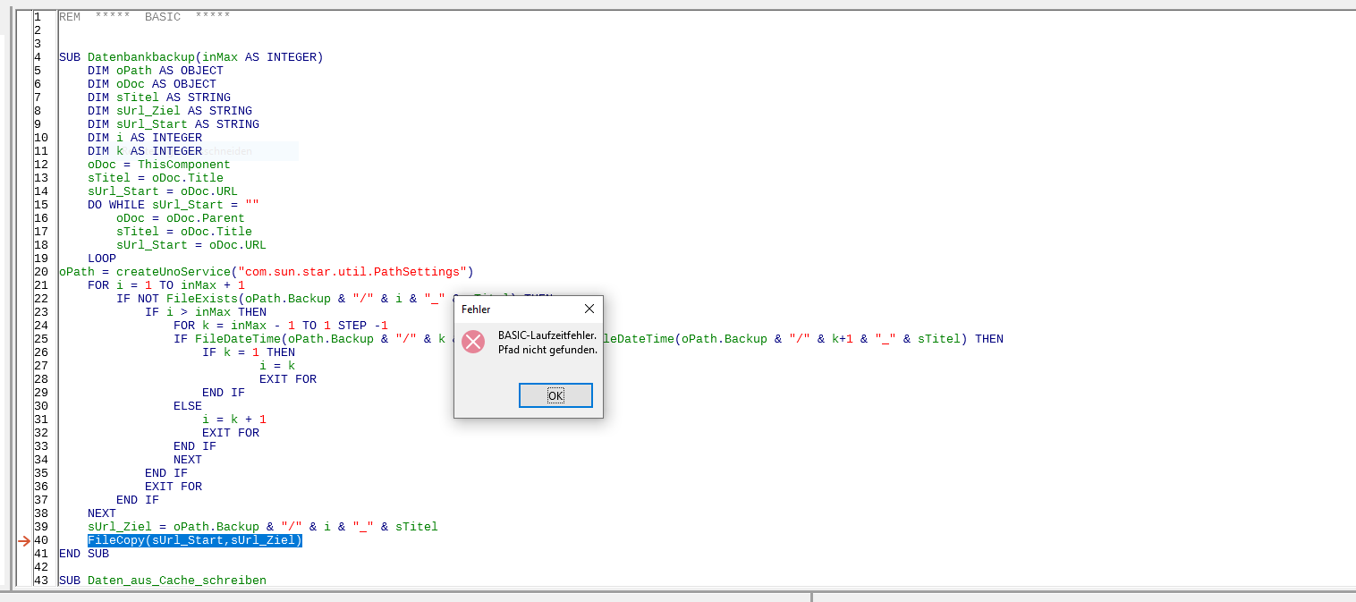

Das Makro Datenbankbackup funktionierte nicht:

zuerst einmal: Hast Du die Hinweise gelesen und ausprobiert? Vor allem den Bug mit db:parameter-name-substitution ? Dazu musst Du die Datenbankdatei entpacken und diesen Parameter von "false" auf "true" setzen.
Zum Makro der Datenbanksicherung: Die Meldung sagt doch aus, dass ein bestimmter Pfad nicht gefunden werden kann. Dann würde ich direkt davor einmal mit
msgbox "Start: " & sUrl_Start
msgbox "Ziel: " & sUrl_Ziel
die beiden Variablen abfragen. Da scheint doch irgendetwas im Argen zu liegen.

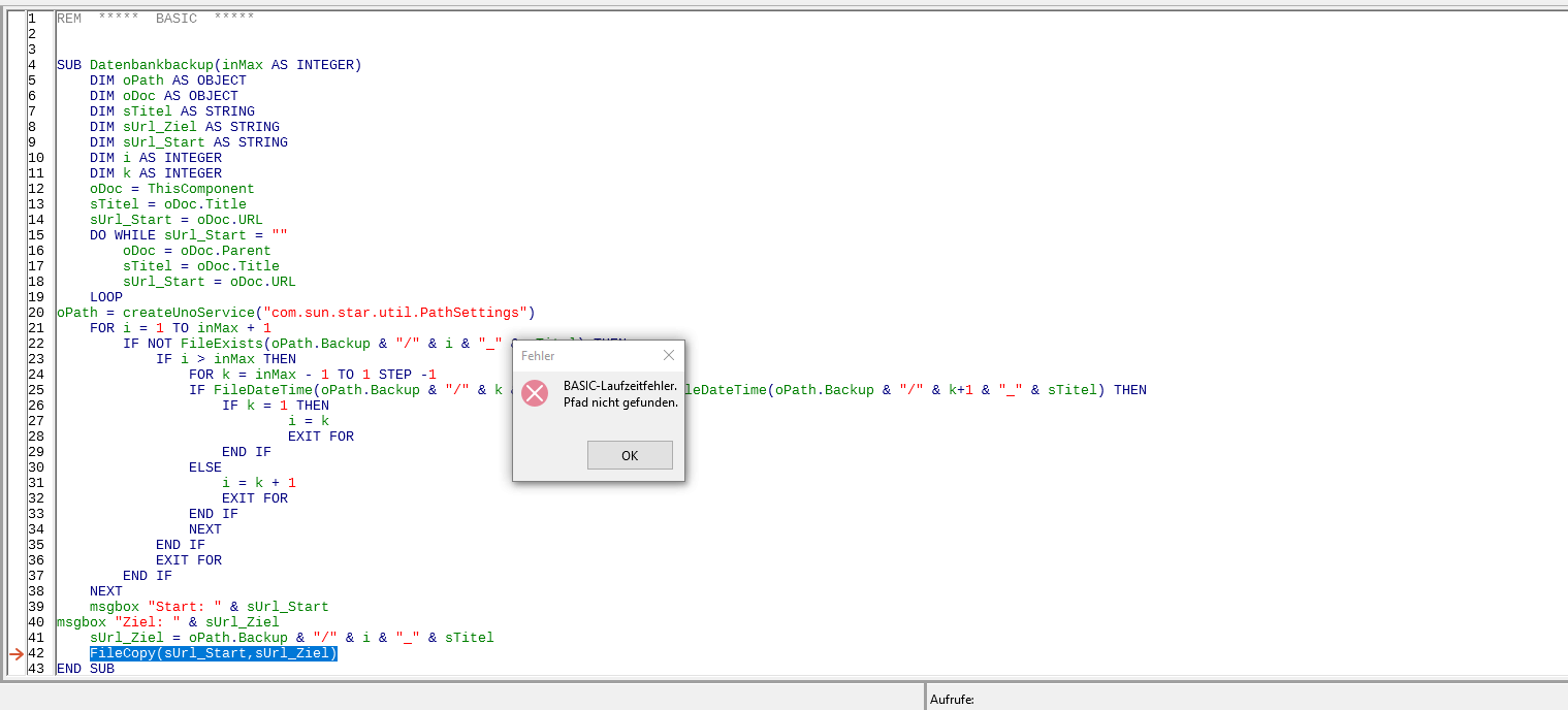

Bei Ausführung des Makros Datenbankbackup:
Start: file:///I:/to_do/LO-FB/books_media.od
Ziel:
Starte ich LO mit den vorhandenen Roaming Daten funktioniert das Makro Datenbankbackup.
Ziel:

Zum Makro:
Schau einmal unter Extras > Optionen > LibreOffice > Pfade beim Eintrag für "Sicherheitskopien" nach. Steht da ein Pfad? Und dann: Verlagere einmal die Abfrage für das Ziel eins weiter nach unten. In der 2. Messagebox wird das Ziel abgefragt, das erst in der folgenden Zeile überhaupt definiert wird.
Stimmt denn der Eintrag bei "Start:"? Da fehlt zumindest das "b" von ".odb".

Makro:
Es war der Sicherungspfad. Den änderte ich in meinen Einstellungen, die Standardeinstellungen bei leerem Roaming sind andere. Nach der Änderung des Sicherungspfades funktioniert das Makro.
Nachdem ich Deinen Text gelesen habe, wird mir klar, daß die "msgbox "Ziel: " & sUrl_Ziel" so natürlich kein Ergebnis liefern kann.
