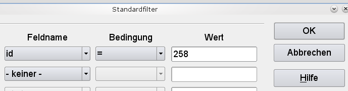

David_Flores hat geschrieben:Das ganze sollte über ein Suchfeld anzusteuern sein so alle Google und die Suchergebnisse werden darunter gelistet.
Einfachste Umsetzung -ohne Programmierung!-:
Erstelle Dir ein Formular mit den benötigten Daten, Darstellung als Tabelle, mit Hilfe des Assistenten.
Wähle im letzten Schritt: Das Formular verändern
Füge aus der Symbolleiste Weitere Steuerelemente eine Navigationsleiste hinzu
Dort findest Du Schaltflächen (die anderen kannst Du nach Bedarf über die Eigenschaften abschalten) für FILTER
Mit einem Filter kannst Du die Anzeige der tabellarischen Daten... ähm, filtern.
Kommst Du damit zurecht?
