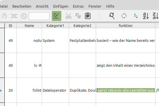

ich bin ein LibreOffice-Base-Neuling. Mein Problem: aus einer LibreOffice-Calc Tabelle importierte Texte erscheinen nur einzeilig, sowohl in der Formular-, als auch in der Tabellenansicht.

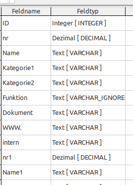

Hier die verwendeten Feldtypen:
Kontextmenü >Spaltenformatierung > Verteilen (oder Blocksatz) kann ich zwar auswählen, hat aber keine Wirkung.
Da ich die LO-Base-Datei hier nicht hochladen kann ("Fehler: Ungültige Dateierweiterung: Terminalbefehle.odb" - warum eigentlich?), anbei zwei Screenshots.
Wie kann ich den Text feldfüllend mit sinnvollen Zeilenumbrüchen bekommen?

Vielen Dank für die Antwort! Ich bekomme es leider nicht hin, habe aber eine Lösung gefunden: die Textfelder müssen als Memo [LONGVARCHAR] definiert sein.
Durch Rumprobieren fand ich auch hearaus, daß bei direkter Eingabe in ein Feld ein Zeilensprung mit der Feststelltaste PLUS STRG-ZeilensprungTaste (ODER Eingabetaste) erzeugt werden kann.

Hallo Robert,
sorry, meine Frage war nicht ganz eindeutig. Der Import war schon erledigt. Mir geht darum, daß die Inhalte sich im ganzen Feld verteilen, wenn ich sie in der Tabellenansicht großziehe.
Frodoo dankt
