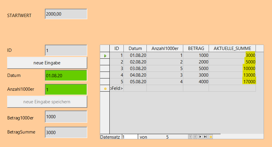

Guten Morgen zusammen,
sorry, aus meiner Sicht der falsche Ansatz. "Daten aus dem davor liegendem Datensatz holen" braucht man nicht, wenn man die aktuelle Summe tagesweise berechnen will, das kann die Datenbank ganz alleine.
Man muss auch keine Summen "zwischenspeichern", braucht auch kein Makro, eine einzige Abfrage reicht.
Klingt komisch, wenn man gewohnt ist am Ende Des Tages eine Summe aufzuschreiben.
Ich habe dir mal ein Beispiel gebaut.
Es gibt einen Startwert in einer zweiten Tabelle Startwert, der einmal zur Summe addiert wird. Wird am Anfang einmal eingegeben.
Danach muss man nur noch das Datum und die "Anzahl1000er" eingeben, den Rest erledigt die Abfrage:
SELECT "ID", "Datum", "Anzahl1000er", "Anzahl1000er" * 1000 "BETRAG", ( SELECT SUM( "Anzahl1000er" ) FROM "Kasse" WHERE "Datum" <= "K1"."Datum" ) * 1000 + ( SELECT "STARTWERT" FROM "Startwert" ) AS "AKTUELLE_SUMME" FROM "Kasse" AS "K1"
Beispiel anbei.
Gruß R (nicht Robert ;))
TestBerechneteFelderF3K.zip
(11.17 KiB) 167-mal heruntergeladen
