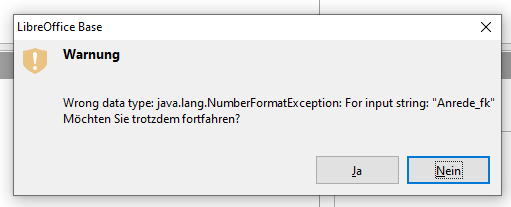

ich bekomme beim Datenimport immer diesen Fehler, siehe Anhang. Was soll dieser bedeuten und wie importiere ich meine Daten?
"Anrede_fk" ist ein Fremdschlüssel und als Integer deklarierte. In Calc ist diese Spalte auch als Dezimalzahl formatiert.

Hallo cool,
Du musst bei Datenimport im ersten Dialog angeben, dass die erste Zeile die Spaltenbeschriftungen enthält - steht bei den Optionen recht weit unten. Sonst versucht der Assistent "Anrede_fk" in ein INTEGER-Feld zu packen. Und das klappt natürlich nicht.

Ja, tatsächlich, vielen Dank! Der Import hat geklappt, nur habe ich jetzt ein anderes Problem, dass alle Datensätze in der Base Tabelle, wohin der Import ging, fett, kursiv und durchgestrichen sind. Was kann das bedeutet? Habe ich so nie gesehen.

Hallo cool,
habe ich dabei auch einmal gehabt. Das war entweder beim nächsten Öffnen weg oder ich habe die Tabelle zur Dateneingabe geöffnet und habe dann alle Daten markiert (links neben den Feldbezeichnungen), dann die rechte Maustaste betätigt und beim Format die Schrift entsprechend eingestellt.
