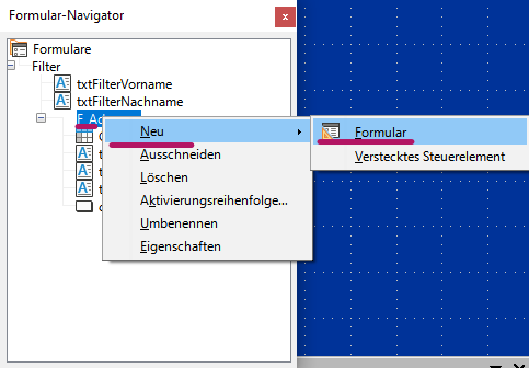

Ich versuche gerade, ein digitales Klassenbuch mit Base zu erstellen. Dabei sollen wöchentliche Einträge mit Lehrplänen verknüpft werden. Die sollten kaskadenförmig angelegt werden. Aber soviel ich mit den Beziehungen rumexperimentiere, ich kriege es nicht hin, zumal man ja lediglich 1 Unterformular erstellen kann.
Da bist du aber gewaltig auf dem Holzweg, du kannst hunderte Unterformulare, Unter-Unterformulare ... usw. erstellen. Nutze dazu den Formularnavigator:

... und lediglich der Assistent endet nach dem ersten Unterformular. Schau Dir dazu einfach im Handbuch das Kapitel "Formulare" an. Das ist dann etwas mehr Handarbeit, geht aber natürlich auch.

Danke, das ist natürlich etwas anderes. Werde mir das Kapitel mal zu Gemüte führen. Leider ist die Beispieldatei nun ganz anderer Natur als mein Problem, aber da werde ich einfach etwas mehr Zeit investieren müssen. Wundert mich eigentlich, dass bisher noch keiner so etwas versucht hat.
