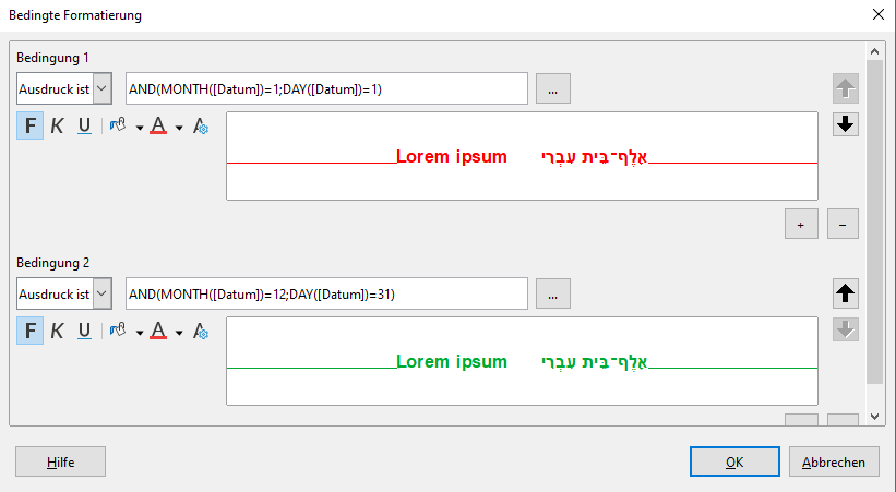

habe mit folgenden Ausdrücken dieses Ergebnis erzielt: Gruß R
Re: einzelne Zeile hervorheben
Danke Robert! Ja das klappt! Lg miho
