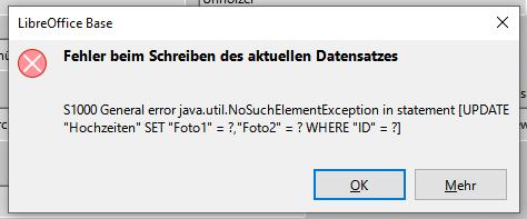

Ich habe mir eine Datenbank erstellt, in der je Datensatz auch zwei Bilder mit abgespeichert werden sollen. Das Füllen der Felder (Textfelder) ist einfach. Aber wenn die Bilder in die Datenbank eingebunden werden sollen mault Base nun schon zum zweiten Mal. Es läuft nichts mehr. Der Rechner muß neu gestartet werden.
Win10, neuester Stand, 16 GB Speicher.

Die Fehlermeldung enthält (in Englisch) alles, was Du brauchst:
Du möchtest in der Tabelle "Hochzeiten" ein Feld "Foto1" und ein Feld "Foto2" mit neuem Inhalt versehen, und zwar bei dem Datensatz mit "ID" = …
Nach der Meldung ist irgendeines der Felder mit dem Namen nicht korrekt.
Grundsätzlich würde ich Bilder aus einer Datenbank raus lassen. Die gehören für Base in ein separates Verzeichnis und nur die Verbindung dort hin wird über eine Verknüpfung (Textfeld) hergestellt. Das spart Speicherplatz bei der Datei und überlastet auch den Arbeitsspeicher nicht. Schließlich wird die gesamte Datenbank im Arbeitsspeicher gehalten und das ist bei größeren Bildern schnell ein Problem.
