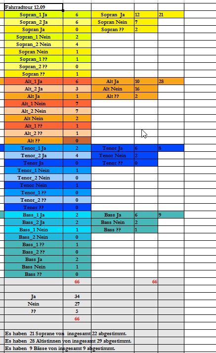

Von Robert habe ich schon eine Menge guter Tipps bekommen, nun ist es so das ich diese Datenbank vorrangig zum Auswerten von Abfragen nehme, natürlch auch Geburtstagsabftragen aber auch von Radtouren und Auftritten(Wann wer Zeit hat).
In Calk war es kein Problem für mich die Zellen der Tabellen und Abfragen zu verknüpgfen und in Abhängigkeit der Stimme auszuwerten. Im Anhang ein Bild davon. Ich habe aber leider nur eine ungefähre Ahnung wie soetwas in Base gemacht wird.
Natürlich möchte ich nicht das ihr mir so etwas baut aber ich benötige schon den Weg ein Tabellensteuerelemt oder ein Textfeld mit Daten zu füllen ist und wo ich die Formeln einschreiben muss. Für eure Hilfe wäre ich sehr dankbar.

Hallo ferdi,
Schau bei solchen Konstruktionen zuerst einmal nach der Funktion "Anzahl" in den Abfragen, die Da nach den "Stimmen" und der "Zusageart" gruppierst. Damit hast Du das Grundgerüst. Dann bekommst Du die ersten beiden Spalten raus.
Die Spalten 3 bis 5 sind Elemente, die dann nur im Bericht auftauchen würden. Du kannst so etwas aber auch durch Unterabfragen regeln. Aber das ist für den Anfang dann vermutlich zu hoch gegriffen.
