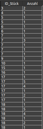

ich habe folgende Tabelle (Anhang).
Ich möchte nun in einer Abfrage alle Anzahlen addieren, bei denen die Spalte "ID_Stück" gleich ist.
In der Tabelle sind aber noch andere Werte, die hier vernachlässigt werden können.

SELECT "ID_Stück", SUM("Anzahl") AS "SummeStück" FROM "Tabelle" GROUP BY "ID-Stück"
Das muss eine Abfrage sein, in der die anderen Felder sich auch nach der "ID_Stück" richten können. Ansonsten musst Du eine Unterabfrage konstruieren.

Vielen Dank
