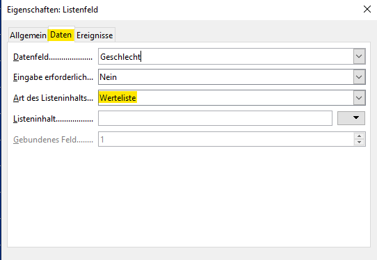

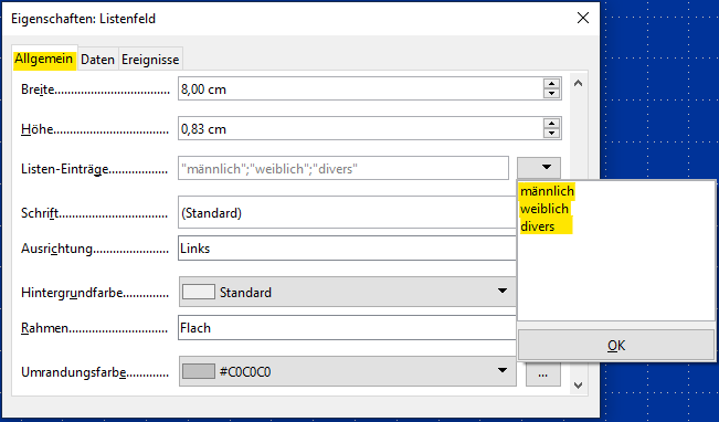

wenn du eh mit einer Datenbank arbeitest, kannst du auch schnell eine Tabelle "Geschlecht" anlegen, geht aber auch ohne:
  • Reiter Allgemein
    neue Zeile mit Umschalt+Eingabetaste (Shift+Enter)
  • Reiter Daten
RobertG
Beiträge: 2971
Re: Formular: Auswahlfeld mit manuell vorgegebenen Werten
Beitrag von RobertG » Do 8. Sep 2022, 20:23
… und wenn Du dann noch bei den Daten des Listenfeldes als Listeninhalt "m";"w";"d" rein packst, dann wird die ausführliche Beschreibung angezeigt und der Einzelbuchstabe abgespeichert.
