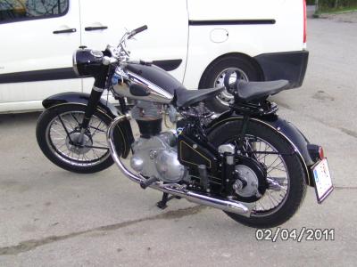

Der Begriff NSU der Dir leicht saures Aufstossen erwirkt ist aus Neckarsulm, steht bei mir in der Garage, hat 500ccm, 21,5 PS, nur einen Wadlstarter, läuft wie eine Nähmaschine und ist um 4 Jahre älter als ich.

die Motorradmarke kenne ich natürlich auch ...
