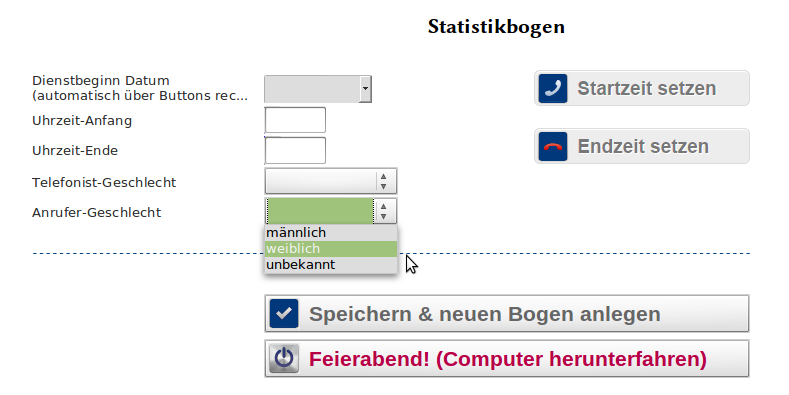

Geschmack ist halt Geschmackssache. Wie der NativeWidgetLook unter Ubuntu aussieht, kann ich nicht sagen, unter Linux Mint:
Sephan hat geschrieben:... sie irgendwie kurz flackern.
Meinst Du damit, daß sich bei Mouseover die Farbe ändert?
Grundsätzlich bist Du mit den grafischen Kontrollfeldern plattformunabhängiger.

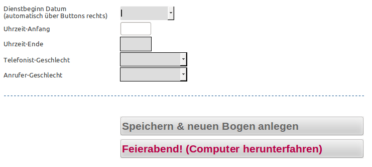

Hm, hab das jetzt auch mal für die noch eher hässliche Datumsfeld versucht in der Hoffnung, dass des schöner wird. Leider aber nicht. Und wie man in meinem Beispiel sieht (hab die ersten zwei Felder auf NativeWidgetLook gesetzt), passt das alles auch irgendwie optisch nicht richtig zusammen. Sehr schade. Aber die Listenfelder scheinen ja doch noch zu hübscher zu werden, wäre also vlt ne Überlegung werd.
Mit flackern meinte ich flackern, der Knopf verschindet kurz und erscheint wieder.

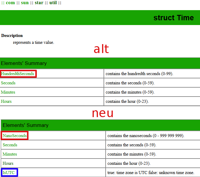

Wie ich gerade mit der neuesten LibreOffice Version (4.1) merke, funktioniert jetzt das Eintragen der Start- und Endzeit per Knopf nicht mehr. Ist das ein Bug, oder ein Feature?
Beiträge: 2535
Re: Listenfeldeinträge werden nicht gestetzt & Prob Zahlenfo
Beitrag von F3K Total » Fr 26. Jul 2013, 23:49
meine Forschungen haben ergeben, das sich ab LO 4.1.0 der Aufbau des Structs com.sun.star.util.Time geändert hat:
  • HundredthSeconds wurden zu NanoSeconds
  • IsUTC ist hinzugekommen
Meine Vermutung die Methode .updateTime wurde nicht angepasst, ist ein Trugschluß gewesen.
Es liegt an den Zeitfeldern.
Die funktionieren nicht mehr, bzw. zeigen die an die DB übergebenen Werte nicht an. Vielleicht liegt das an der Änderung des Structs, keine Ahnung.
Ersetze sie durch formatierte Felder und stelle das Format auf Zeit um, dann funktioniert es wieder.
