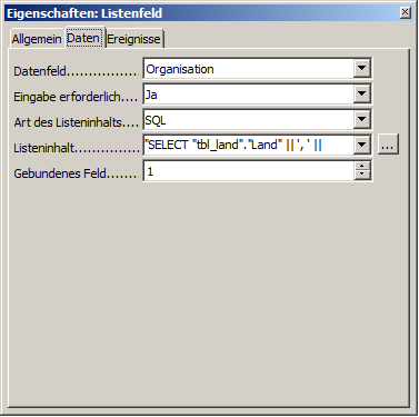

zeigt das Select-Feld denn den Inhalt an, d.h. könntest Du etwas auswählen?
Liefer doch einmal einen Scrennshot von Eigenschaften → Listenfeld → Daten.

Hi Robert,
ja, ich kann aus dem gefüllten Listenfeld einen Eintrag auswählen und speichern, nur wird die ID der Auswahl nicht wirklich gespeichert. Eine Fehlermeldung erfolgt auch nicht.
Anbei der screenshot von Listenfeld - Eigenschaften - Daten.
Danke!

Du willst die "ID" wirklich im Datenfeld "Organisation" speichern?

Hi acco,
Hinweis richtig, Datenfeld auf "ID_Organisation" geändert und schon läufts.
