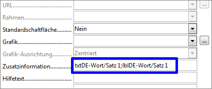

In die Zusatzinformation einer Schaltfläche kann man, z.B. per Semikolon getrennt, die Namen der ein- oder auszublendenden Kontrollfelder hinterlegen -> klicke die Schaltfläche im Formularnavigator an, markiere sie, rechte Maustaste, Eigenschaften... Reiter Allgemein, etwas weiter unten:

liest diese Zusatzinformation mit
oButton = oEvent.source.model
sFields = oButton.tag
aus, teilt den Text mit
aFields = split(sFields,";")
wieder in zwei Teile und blendet dann mit der for...next Schleife jeweils das korrespondierende Text- und Beschriftungsfeld ein/aus.
Ausserdem wird der Text auf dem Button und seine Farbe sinngemäß angepasst.
