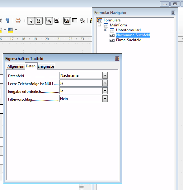

Beitrag von Freischreiber » Mo 8. Dez 2014, 17:29
Hallo Robert,
habe - hoffentlich - alles so gemacht.
Problem: Die Suchfelder nehmen keine Eingabe an! Die Einstellungen dafür siehe Screenshot.

Freischreiber
Beiträge: 884
Re: Hilfe zu Parameterabfrage
Beitrag von Freischreiber » Mo 8. Dez 2014, 17:35
Hallo Robert,
Achtungachtung, es klappt! In die Suchfelder konnte ich etwas eingeben, nachdem ich einmal in der Filtertabelle einen Eintrag gemacht, gespeichert und ihn wieder gelöscht habe.

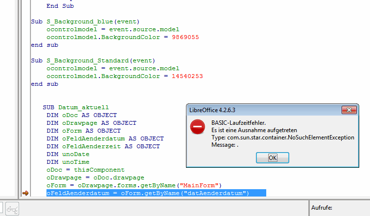

Der Parameter wird übergeben. Problem nur, ich bekomme als erstes jedesmal eine Makro-Fehlermeldung:
Wenn ich die wegklicke, sehe ich die passenden Einträge im Formular!
