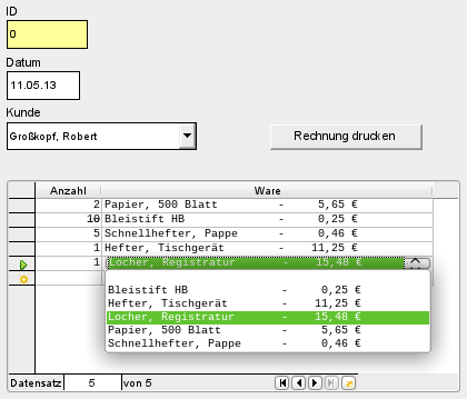

Wie willst Du zwei Felder nebeneinander anzeigen?
Da bin ich von Access verwöhnt. ;) Dort kann man sowohl in Listenfeldern als auch in dem aufgeklappten Teil von Kombinationsfeldern etliche Felder in Spalten nebeneinander anzeigen lassen. Solange man nur Vorname und Nachname zur Auswahl benötigt, läßt sich das ja noch über Zeichenverkettung in Abfragen lösen, aber wenn man mehr Felder zur Auswahl eines Datensatzes benötigt, ist eine Zeichenverkettung nicht mehr lesbar. Da ist das einzig sinnvolle, diese Felder dann schön getrennt in exakten Spalten anzuzeigen. In Access kann man die Breite der einzelnen Spalten auch angeben. Dann wird das alles schön übersichtlich und mit einem Blick erkennbar, welchen Datensatz man benötigt.

Na ja, die Darstellung von Spalten geht natürlich auch, nur bleibt das ein gemeinsamer Inhalt.
So etwas erreichst Du, indem Du für Listenfelder eine feste Zeichenbreite nimmst (z.B. Liberation Mono) und dann in der Abfrage die Leerzeichen auffüllst. Steht in den zusätzlichen Beispielen zum Handbuch. Hier der Code der obigen Abfrage:
SELECT
	LEFT("Ware"|| SPACE(25), 25) || ' - ' ||
		REPLACE( RIGHT( SPACE(8) ||"Preis", 8),'.',',') || ' €',
		"ID"
	FROM "Waren"
	ORDER BY ("Ware" || ' - ' || "Preis" || ' €') ASC
