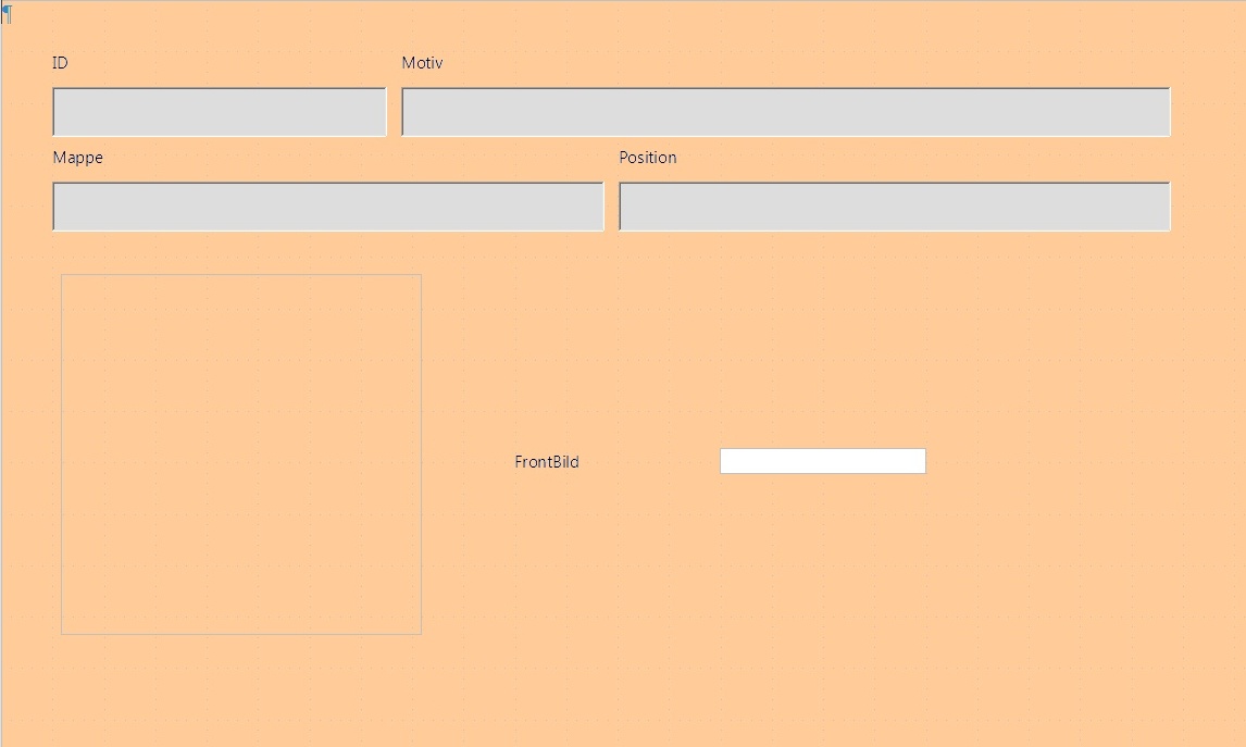

Ich habe mit dem Assi mir ein Formular erstellt, nur für 3 Felder der Abfrage. Da geht man ja grafisch vor. Nun habe ich das Resultat. Ich vermute, dass meine Vorliebe dann 'Kombinationsfelder' erzeugt hat, aber das kann man nirgendwo mit Gewißheit auslesen. Welche Felder aus der Abfrage (besser der Tabelle, weil die Abfrage mit SQL und * erstellt wurde) dies betrifft, kann ich jetzt aus dem Titel vermuten. Will ich hier etwas umbauen (z.B. meinen Link zum Bild verwenden), dann muß ich zuerst 'Aufheben' oder 'Beitreten'. Nun kann ich rumprobieren, aber bisher hatte ich mit Rumfummeln keinen Erfolg. Hat sicher viele Gründe.
Ich habe angeklickt und ein Feld im Formular erzeugt (links). Aber das hat keine Beziehung... Dann habe ich mit derselben Vorauswahl 'grafisches Steuerelement' unten die Option 'Feld hinzufügen' ein Feld eingefügt (rechts). Das hat die richtige Beziehung, aber nicht die gewünschte Eigenschaft. Wie kann ich denn nun "Verknüpfung" generieren? Das Feld in der Tabelle hat die varchar-Eigenschaft.RobertG hat geschrieben: ↑Sa 19. Jun 2021, 11:18...
Mit dem "grafischen Steuerelement" (Steuerelemente sind alle Elemente in einem Formular) kannst Du durch einen Klick auf dieses Element aus Deinen Dateien eine Bilddatei aussuchen und entweder in eine Datenbank einlesen oder eben mit einer Datenbank verknüpfen. Das gilt übrigens nicht nur für Bilddateien, sonder für alle möglichen Dateien. Ich nutze das auch für *.pdf-Dateien oder *.odt-Dateien. Nur nutze ich dort lediglich die Verknüpfung. Ob Verknüpfung oder einlesen der Datei hängt von dem Format des Tabellenfeldes ab (siehe oben). Wenn ich dort ein Textfeld nutze, dann wird verknüpft. Nutze ich dort ein Feld für binäre Daten (BILD), dann wird das, was ich auswähle, eingelesen. Nachteil des Einlesens: Die Datenbankdatei wird immer größer und ohne Makros kommst Du nicht mehr an das Bild im Originalformat ran. Also wähle ich Felder des Typs "Text (VARCHAR)" aus der Tabelle für mein "grafisches Steuerelement" aus.
Re: Base meldet Fehler
Der Assistent erzeugt immer eine Kombination von 2 Feldern: Dem Beschriftungsfeld und dem Formularfeld. Drücke ich beim Anklicken mit der Maus die Steuerungstaste, dann kann ich das einzelne Feld markieren. Rechte Maustaste auf dem Feld und ich erhalte die Feldeigenschaften mit den Reitern "Allgemein", "Daten" und "Ereignisse". Und in "Daten" steht dann das, was Du brauchst.
Ich habe beim Bearbeiten von Formularen in der Regel den Formularnavigator geöffnet. Da fällt mir dann gar nicht mehr auf, dass bestimmte Felder miteinander gruppiert sind. Ich klicke einfach das Feld im Formularnavigator an und erhalte mit einem rechten Mausklick die Eigenschaften. Ist der Eigenschaftsdialog bereits geöffnet, so kann ich hier von Feld zu Feld wechseln.
Du musst keine Beziehung zwischen den Beschriftungsfeldern und den Eingabefeldern haben. Das erstellt zwar der Assistent, aber das ist nur ein zusätzlicher Service. Das links in Deinem Screenshot befindliche Feld tut es. Dort mit der Maus drauf klicken und mit der rechten Maustaste die Eigenschaften → Daten bearbeiten. Alternativ kannst Du natürlich auch bei der rechten "Kombination" auf das Textfeld klicken (Strg + Feld) und dann Ersetzen durch → Grafisches Steuerelement wählen.

Zwischenbericht:
Ich habe jetzt ein Formular aus der Tabelle selbst erstellt, auch mit wenigen Feldern mit dem Assi. Das Feld mit dem Linkinhalt wird zum Text.
Dann habe ich im Bearbeitungsmodus 'grafisches Berarbeitungsfeld aktiviert und in der unteren Leiste mit 'Feld hinzufügen' dasselbe Feld in das Formular (also doppelt) eingefügt. Dieses habe ich zufällig, so wie du mir zwischenzeitlich auch geschrieben hast, mit 'Ersetzen durch → Grafisches Steuerelement', umgewandelt. Dann habe ich gesichert und abgebrochen. Als ich wieder startete, war das Bild schon da!!!
Nun werde ich systematisch deine Empfehlung abarbeiten und versuchen dasselbe an dem Formular der Abfrage zustande zu bringen. Vielleicht klappts dann. Muß jetzt erst einmal pausieren, andere Ausgaben erfüllen...

Ergänzung:
Es hat mich gereizt...
Ja, ich habe es mit beiden Feldern des Formulars von der Abfrage hinbekommen:
Zuerst durch die Umwandlung des rechten Feldes. Da war die Zuordnung zum Feld in der Tabelle ja vorprogrammiert.
Dann die Umwandlung des linken Feldes. Zu diesem Ztp. war ja die Feldzuordnung noch gar nicht fest. Als die dann eingetragen wurde, war das Bild da.
HURRA
Danke!
