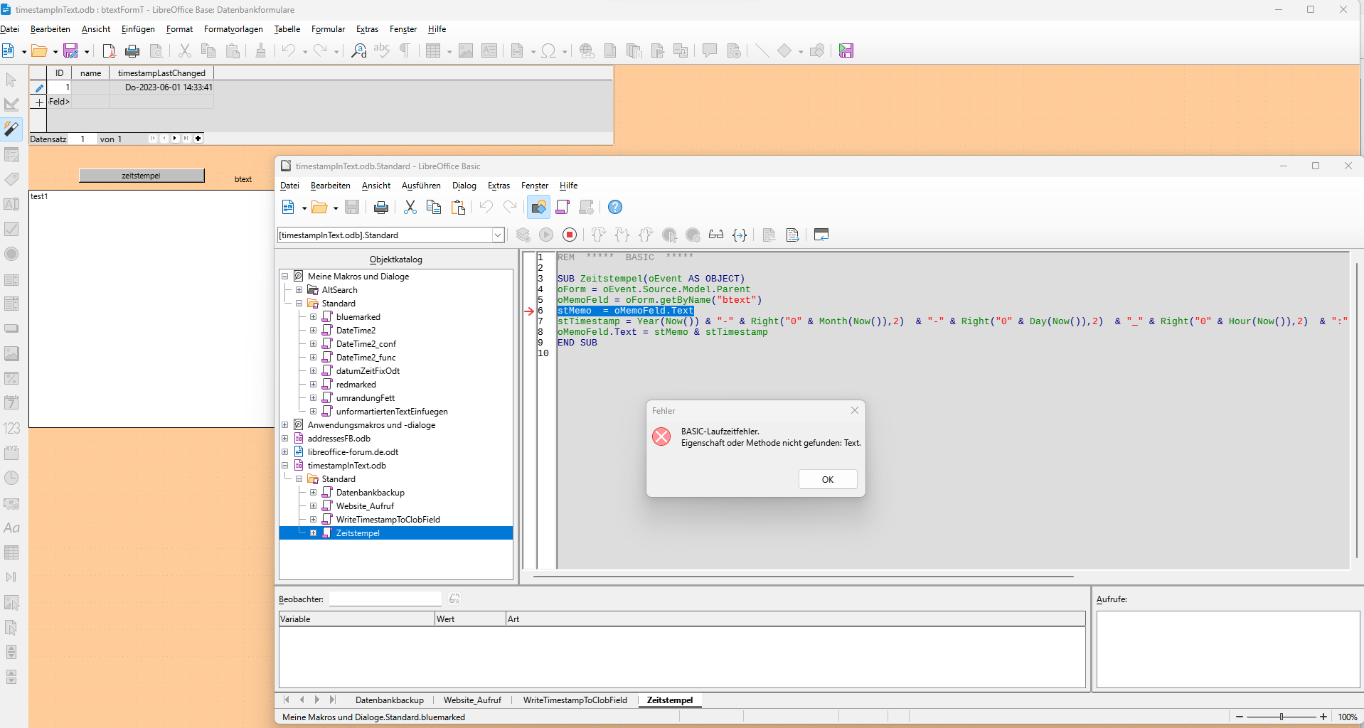

Beitrag von malt14 » Fr 2. Jun 2023, 13:48
Hallo Robert,
Dank für die Informationen.
Ja, ich benutze die letzte Version von timestampInText.odb, die ich hier hochlud.
Formular geöffnet
Cursor in "btext" neben "test1 "
Schaltfläche "Zeitstempel" mit Maus Zeiger angeklickt.
Ergebnis:
Screenshot 2023-06-02 130821.png (132.24 KiB) 5828 mal betrachtet
Ich installierte und benutzte jetzt die LO Version: 7.5.3.2 (X86_64) / LibreOffice Community
Build ID: 9f56dff12ba03b9acd7730a5a481eea045e468f3
und die LO Nightly Build Version: 7.5.5.0.0+ (X86_64) Build ID: 41e9b86e39e3bd9093bbefc7cf2d4ef2866390e2.
Ich erhalte weiter die Fehlermeldung.
Die anderen LO Makros funktionieren.
Grüße
Malt

Beiträge: 2971
Re: Makro Zeitstempel Firebird Text, CLOB, Timestamp
Beitrag von RobertG » Fr 2. Jun 2023, 15:38
Hallo Malt,
ich habe da eine Vermutung:
Du hast in dem Formular das Feld "btext" doppelt: Einmal als Beschriftungsfeld, das andere Mal als Eingabefeld. Warum das bei mir funktioniert, bei Dir nicht, weiß ich nicht. Aber vermutlich versucht bei Dir das Makro den Text bei dem Beschriftungsfeld einzufügen.
