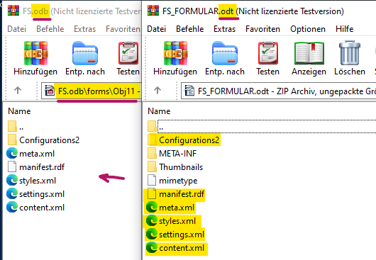

Moin Freischreiber,
ja, das geht, indem man ihren Zip-Inhalt an die richtige Stelle in das .zip-File der .odb zurückkopiert.
Ich habe auch nur per try and error herausgefunden, welche Teile zurück müssen, und welche nicht.
Wenn man viele Formulare hat, wird es schwierig herauszufinden welches man bearbeiten möchte, da sie innerhalb des zip-Files der .odb im Ordner forms Namen wie Obj11 o.ä. haben.
Dies läßt sich aber per Makro herausfinden, angenommen dein Formular heißt in der .odb F_DATA, dann zeigt folgendes Makro seinen internen Pfad/Namen:
Sub get_FormsPersistentPath
    print thisdatabasedocument.Formdocuments.GetbyName("F_DATA").PersistentPath
End Sub
Kannst es ja mal an einer Kopie deiner .odb versuchen:
Allerdings frage ich mich, wozu man das braucht.
EDIT: die oben gelb markierte Variante führte bei mir zu einer Fehlermeldung, einfach mal rumprobieren...
