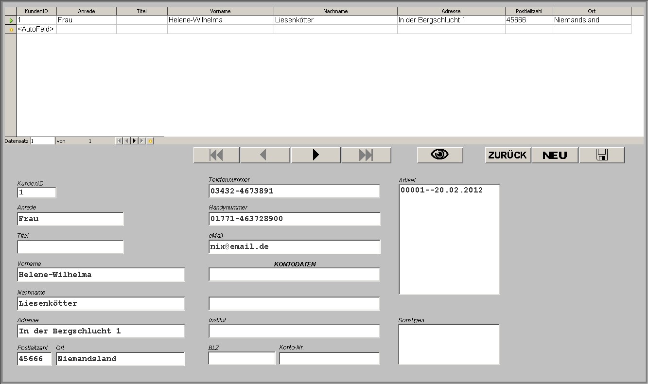

Gundo
Beiträge: 53
Registriert: So 1. Jul 2012, 10:23
Re: Datenquelle als Tabelle in einem Formular
Beitrag von Gundo » Mi 4. Jul 2012, 22:37
Hallo ihr hilfbereiten Kobolde ;)
Zuerst wieder mal vielen Dank.
Ich muss das erst mal genau studieren was ihr mir an Tips geschrieben habt. Inzwischen habe ich meine altbackend wirkende Datenverwaltung vorangetrieben.
Ist noch nicht fertig, aber so langsam wird es. Einen Schönheitspreis gibt´s dafür sicher nicht, aber egal ... hauptsache die Senioren kommen damit klar. Die Buttons wirken natürlich sehr klobig, aber wie man schöne Icons verwendet hab ich noch nicht rausbekommen.
Aber es sind natürlich weitere Fragen aufgetaucht.
1. Wie stellt man es an, das nach Betätigung "NEU" (Neuer Datensatz) automatisch im neuen Datensatz das Feld "Anrede" aktiviert wird, und der Cursor dort auch erscheint ? So das man ohne Gecklicke sofort losschreiben kann.
2. Ich hätte ja gerne eine Proportionalschrift wie Arial verwendet. Leider haut das nicht mit der Anzahl der Buchstaben und der Feldlänge hin. D.h. nur bei einer Nicht-Proportional-Schrift wie Courier New hab ich die volle Kontrolle weil die Buchstaben immer die gleiche Breite haben. Wäre schön mit Arial bis zum Ende des Feldes schreiben zu können, egal wieviele Buchstaben verwendet werden (also ohne Vorgabe). Weiß jetzt nicht ob ihr mich versteht.
Es gibt da noch so andere Kleinigkeiten die ich gerne wüsste ... aber nun versuche ich erst mal das Makro einzubinden.
Gruß Gundo

harald235
Beitrag von harald235 » Do 5. Jul 2012, 00:31
Hallo Gundo,
wird da der Fokus auch wie gewünscht auf das Feld "Anrede" gesetzt? Oder auf "KundenID"?
Wenn nicht auf "Anrede", dann hilft dieses Makro:
Sub FokusSetzen
oDoc = ThisComponent
oDocView = oDoc.getCurrentController()
oForm = oDoc.drawpage.forms(0)            ' forms(0) = MainForm (Hauptformular) im Formular-Navigator
oFeld = oForm.getByName("Anrede")          ' Feldname im Formular-Navigator
oDocView.getControl(oFeld).setFocus()
End Sub
Dabei ist angenommen das "Anrede" im Hauptformular ist und auch wirklich "Anrede" heißt und nicht z.B. "Textfeld 2". Im Formular-Navigator findest Du das gegebenenfalls raus. Das Makro speicherst Du genau wie das andere auch in "Modul 1" (Extras → Makros verwalten → LibreOffice Basic ......).
Es soll nach dem Datensatzwechsel ausgeführt werden, so legst Du das in den Formular-Eigenschaften fest:
Reiter "Ereignisse" → "Nach dem Datensatzwechsel" → auf die Schaltfläche mit den 3 Punkten klicken, im nächsten Fenster Schaltfläche Makro klicken und im nächsten Fenster durchklicken, bis Du das Makro "FokusSetzen" auswählen kannst.
Nach klick auf "OK" wird es in die Formular-Eigenschaft "Nach dem Datensatzwechsel" eingetragen.
Nach jedem Datensatzwechsel in Deinem Formular wird der Fokus dann auf das Feld "Anrede" gesetzt.
Gruß harald

Gundo
Beiträge: 53
Beitrag von Gundo » Do 5. Jul 2012, 12:21
Einfach nur klasse. Alle Makros funktionieren bei mir.
Deine Erklärungen sind aber auch für jeden Anfänger zu verstehen.
Das mit der Textlänge werde ich noch mal in Angriff nehmen. Hab mich wohl missverständlich ausgedrückt. Es geht darum das immer nur bis zur Feldrandbegrenzung geschrieben werden soll, egal welche Schriftart/Schriftgröße eingestellt ist. Man kann ja die max. Textlänge festlegen. Aber dann wird bei einer Proportionalschrift, je nach verwendete Buchstaben, entweder vor dem Feldrand gestoppt oder darüber hinausgeschrieben. Nur mit einer Nicht-Proportional-Schrift konnte ich das bisher genau festlegen. Nur haben dann die Buchstaben immer die selbe Breite und es passen weniger Zeichen in das Feld. :roll: Weiß nicht wie ich das sonst erklären soll.
Eine "Exit" - Taste hätte ich gerne im Formular mit der komplett das Formular und LibreOffice beendet werden soll. Nur eine Abfrage ob ggf gespeichert werden soll, darf erscheinen. Ist das auch möglich ?
Gruß Gundo
