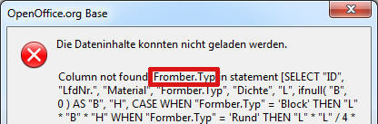

EDIT: auch in sql beomme ich einen syntaxfehler wenn ich die Formel zur Volumenberechnung der gewindestangen anpasse
    SELECT "ID", "LfdNr.", "Werkstoffeigenschaften"."Material", "Mateial", "Formber.Typ", "Dichte", "L", "B", "H", "Werkstoffeigenschaften"."Material"

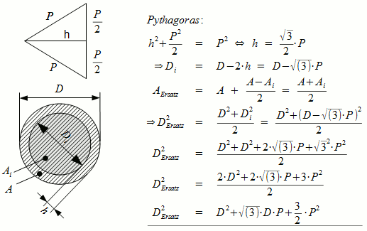

nachdem ich mir wirklich das Hirn ausgequetscht habe, bin ich auf folgende Formel zu Berechnung eines Ersatzdurchmessers kommen:
EDIT: Die gestern hier eingestellte Formel hatte einen Fehler, richtig ist:
Er wird aus Steigung P und Aussendurchmesser D errechnet und bildet den gewichtsreduzierenden Einfluß des Gewindes, wie du schon geschrieben hast, ab, hier die Herleitung:
phaeton616 hat geschrieben:... die Hälfte der Volumendifferenz zwischen außen und innendurchmesser vom Volumen bezogen auf den Außendurchmesser abgezogen.
D.h. wenn man ihn berechnet kann man mit der normalen Formel zur Bestimmung des Volumens eines Kreiszylinders weiterrechnen.
V = A * H mit A = PI * D²/4
wobei hier der Ersatzdurchmesser für D eingetragen wird.
Soweit so gut. Jetzt zur Umsetzung in der Datenbank.
  • Ich habe eine weitere Tabelle "Gewindedefinition" mit den Spalten D und P angelegt.
  • Dort steht für jeden möglichen Durchmesser eine Zeile mit Durchmesser und Steigung.
  • In meiner Ursprünglichen Abfrage stand zweimal:
    WHEN "Formber.Typ" = 'Gewindestange' THEN "L" * "L" / 4 * PI( ) * "H"
    zu Berechnung des Volumens.
  • Ersetze ich diese
    "L" * "L"
    nun durch (korrigiert, Wurzel und Quardrat heben sich auf)
    ( SELECT POWER( "D", 2 ) - SQRT( 3.0 ) * "D" * "P" + 3.0/2.0 * POWER( "P", 2 ) FROM "Gewindedefinition" WHERE "D" = "L" )
    was der quadrierten oben angegebenen Formel
    entspricht, werden sowohl das Volumen als auch das Gewicht richtig berechnet.

           WHEN "Formber.Typ" = 'Gewindestange' THEN  ( SELECT POWER( "D", 2 ) - SQRT( 3.0 ) * "D" * "P" + 3.0/2.0 * POWER( "P", 2 ) FROM "ISO-Normgewinde" WHERE "D" = "L" ) / 4 * PI( ) * "H"

Fakt ist aber, ich bekomme den Fehler beim Aufruf der Suche: "column not found: Formber.Typ in statement <obige abfrage>"
Das is doch total widersinnig: ich ändere doch nur Formeln und füge cases für die Spalte Formber.Typ hinzu!? An der spalte Formber.Typ habe ich doch garnichts geändert!
Beiträge: 2535
Re: Erstellung einer laufenden Inventurdatenbank
Beitrag von F3K Total » So 7. Apr 2013, 18:39
Tja, aufpassen, gucken ...
WHEN "Fromber.Typ" = 'Rohr'
... und ganz wichtig, Fehlermeldungen richtig lesen, den da steht's ja schon ganz zu Anfang drin:

Beitrag von phaeton616 » Mo 8. Apr 2013, 08:48
"glaznliestung" von mir... :o :?
wenigstens hat mich meine dummheit ein wochenende gekostet, dann merk ichs mir vielleicht :roll:
