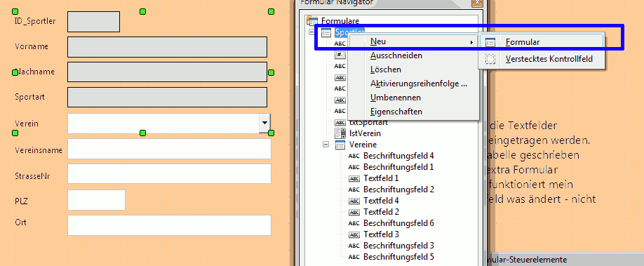

Hast Du etwa ein unsichtbares Formular hinzugefügt? Wie geht das?

du solltest Dir den Aufbau des Formulares SportlerF3K erstmal im Formularnavigator anschauen, dann siehst Du, dass ich ein Unterformular eingefügt habe. Die Datengrundlagen der Formulare sind die Tabellen und kein SQL.
Den Code auf die Namen deiner Formulare umzuschreiben sollte einfach sein, aber die Struktur, Hauptformular, Unterformular und deren Verknüpfung ist für das Unterfangen erforderlich.
Edit: Das Einfügen geht so: Schau dir mein Videotutorial Nr. 5 an, da wird das Arbeiten im Formularnavigator gezeigt.
Edit2: Anbei nochmal eine Version die ohne Makro auskommt.

Re: Textfeld anhand von Listenfeld füllen
Jetzt habe ich das... vielen vielen Dank allen!!!
