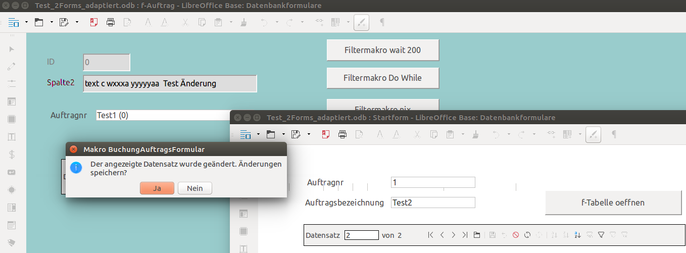

Alles drin, alles dran, Funktionalität vorhanden - siehe Bild
- Meldung.png (78.76 KiB) 4455 mal betrachtet

Aber das ist doch genau das, was ich schon habe. Und es funktioniert eben nicht.
Diese von dir kritisierte doppelte Zuweisung ist immer noch drin:
oformAuftrag = oformAuftrag.Component.drawpage.forms(0)

Hallo gogo,
ja, deine DB funktioniert bei mir ja auch… es wäre nur schön, wenn auch meine Split-DB das könnte.
Ich dachte, es hilft vielleicht, wenn man in meinem Makro das korrigiert, was du fehlerhafte Zuordnung genannt hast:

Sowohl als auch. Und nicht nur eins. Das Nicht-Anspringen von ismodified passiert aber schon bei einfachen Textfeldern im Hauptformular.gibt's in dem Formular "f-Auftrag" vielleicht ein Unterformular, oder ein Tabellen-Kontrollelement?
