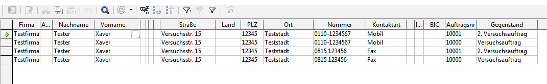

die Abfrage zu dem obigen Bericht sieht so aus:
Laienhaft würde ich sagen, die Gruppen Rufnummer und Auftrag gehören nicht "untereinander", sondern "nebeneinander" unter den Nachnamen im Berichtsnavigator - aber wie geht das?

nach der Abfrage ist es völlig korrekt, dass zum einen die Mobilfunknummer und zum anderen das Fax separat eine Aufstellung der Aufträge erhalten.
Für mich unverständlich, warum nicht die Nummer für die Kontaktart "Mobil" und die Nummer für die Kontaktart "Fax" nebeneinander erscheinen, da sie doch zur gleichen Adresse gehören. An der Abfrage musst Du nacharbeiten, nicht an dem Bericht. Dann passt es auch.
Schau einmal im Handbuch unter "Datenbank-Aufgaben" das letzte Kapitel "Gruppieren und Zusammenfassen" an. Da steht, wie Du Inhalte, die normalerweise untereinander erscheinen, auch nebeneinander in der Abfrage darstellen kannst.
