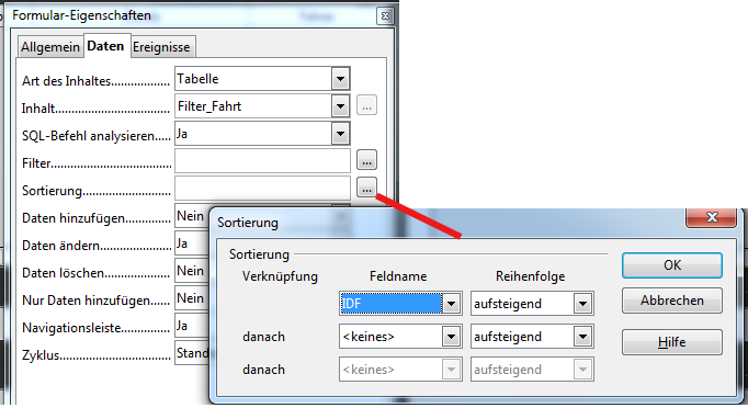

warum so kompliziert?
Wenn die Sortierung immer gleich sein soll, kannst Du sie auch im Entwurfmodus in den Eigenschaften des Formulares, Reiter Daten, festlegen.
Siehe Bild.
Speichern nicht vergessen.

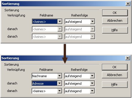

Verfasst: Mi 25. Jul 2012, 19:48
von Gundo
Hallo Robert und F3K Total,
ich poste einfach mal ...
Bild , Bild
... als Dankeschön.
Es funktioniert jetzt so wie ich es mir gewünscht habe, bzw. wie die Senioren sich es gewünscht haben. Hoffentlich klappen die Makros auch noch so gut wenn LO Updates rausbringt. Es wird ja immer wieder mal was geändert.
Gruß Gundo
