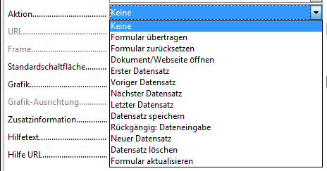

ich bin neuling was Libreoffice angeht. Ich dachte mir das ich in meiner angeleten Datenbank ein Formular einbinde für die Dateneingage. Jetzt wollte ich dort Schaltflächen für folgend Funktionen einbauen: Neuer dS, Suche, Drucken,beenden. neuer DS ist erledigt der rest???????? habe ich nichts gefunden was darauf schließen lässt....

wenn Du in dein Formular eine Schaltfäche einfügst, findest Du in dessen Eigenschaften (Doppelklick), auf dem Reiter Allgemein, den Eintrag Aktion.
Die hier eingetragenen Aktionen sind standardmäßig vorhanden, alles andere wäre dann per Makro oder SQL zu lösen.

In den Eigenschaften des Buttons unter "URL" lässt sich noch etwas bewegen. Ich zitiere einmal aus dem Base-Handbuch:
Neben HTML kann dies auch genutzt werden, um bestimmte Programmmodule von LO aufzurufen.
So wird mit dem hier einzutragenden Befehl '.uno:RecSearch' z.B. die Suchfunktion aus dem Formularnavigator auf einen Button gelegt.
Welche Befehle hier zur Verfügung stehen lässt sich über den Makrorecorder gegebenenfalls feststellen.
Da z.B. die Suche nicht als Button zur Verfügung steht kann hier also mit einem Eintrag nachgeholfen werden.
