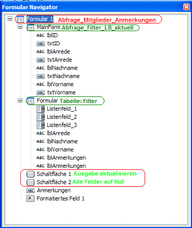

nun bin ich schon einen kleinen Schritt weiter :) Eine 2 Tabelle konnte ich erfolgreich einbinden. Erst einmal ein recht einfacher Versuch mit einem Textfeld. Funktioniert auch soweit.
Im Formular "Form_Mitglieder_Anmerkungen" sollten die angezeigten Felder geleert werden (nicht die Daten in der entsprechenden Tabelle).
Der Button "Ausgabe aktualisieren" funktioniert ja.
Für den Button "Alle Felder auf Null" habe ich schon alle möglichen "Aktionen" durchprobiert. Weder die Aktionen "Rückgängig:Dateneingabe" noch "erster Datensatz" und was sehr erstaunlich ist "Formular zurücksetzten" funktionieren alle nicht :o
Da der Button "Ausgabe aktualisieren" auch nur auf eine zugewiesene Aktion funktioniert, sollte das beim Leeren der Formularfelder mit dem Button "Alle Felder auf Null" und der zugewiesenen Aktion "Formular zurücksetzten" ebenso funktionieren. Macht es jedoch nicht:( Was läuft hier falsch?
Wie kann ich im Formular "Form_Mitglieder_Anmerkungen" alle Formularfelder leeren?
Zumindest die oberen Auswahlfelder alle auf "leer" setzten. Ich hoffe, dazu ist kein Makro notwendig.

ich bin mir nicht sicher ob Du das so wolltest:
eher schon so oder?
Da musst Du Dich entscheiden - derzeit sind alle Textfelder an ein Tabellenfeld gebunden - Leeren UND Nicht-Löschen geht 'nicht' - entweder oder.

Ich hoffe die Anordnung im Formular "Anmerkung_zu_den_Mitgliedern_1" ist jetzt richtig. Ich lasse mich gerne belehren.
Nun ja, ich nahm an, die oberen Auswahlfelder könnten mit diesem Button einfach wieder auf Leer gestellt werden. Ohne per Hand ein Feld oder gar alle drei Felder aul "LEER" zu stellen. Per Aktion "erster Datensatz" funktioniert ja auch nicht.
Ich habe über Mittag einmal das Formular abgeändert. Was ich überhaupt nicht hin bekomme, sind die Zeilenumbrüche in den Ausgabefeld(ern) für die Texte der "Anmerkungen". Da muss es doch möglich sein, Zeilenumbrüche zu aktivieren. Diese Option kann ich nirgendwo finden. Ich hoffe, es gibt so etwas.
