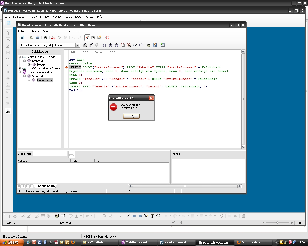

Vielen Dank für Deine Antwort. Ich habe mal einen solchen Makro angelegt und den Basic-Text einfach übernommen. Dieses Makro habe ich mit dem Eingabeformular verknüpft. Wenn ich das Eingabeformular öffne kommt die Fehlermeldung (siehe Anhang):
BASIC-Syntaxfehler.
Erwartet: Case.
Wenn ich das das Wort Case einfüge kommt die Fehlermeldung:
BASIC-Syntaxfehler.
Erwartet: CRLF.
Was muß an der Syntax geändert werden

- BASIC-Syntaxfehler.
Erwartet: Case. - Base Makrofehlermeldung 1.jpg (395.23 KiB) 7037 mal betrachtet

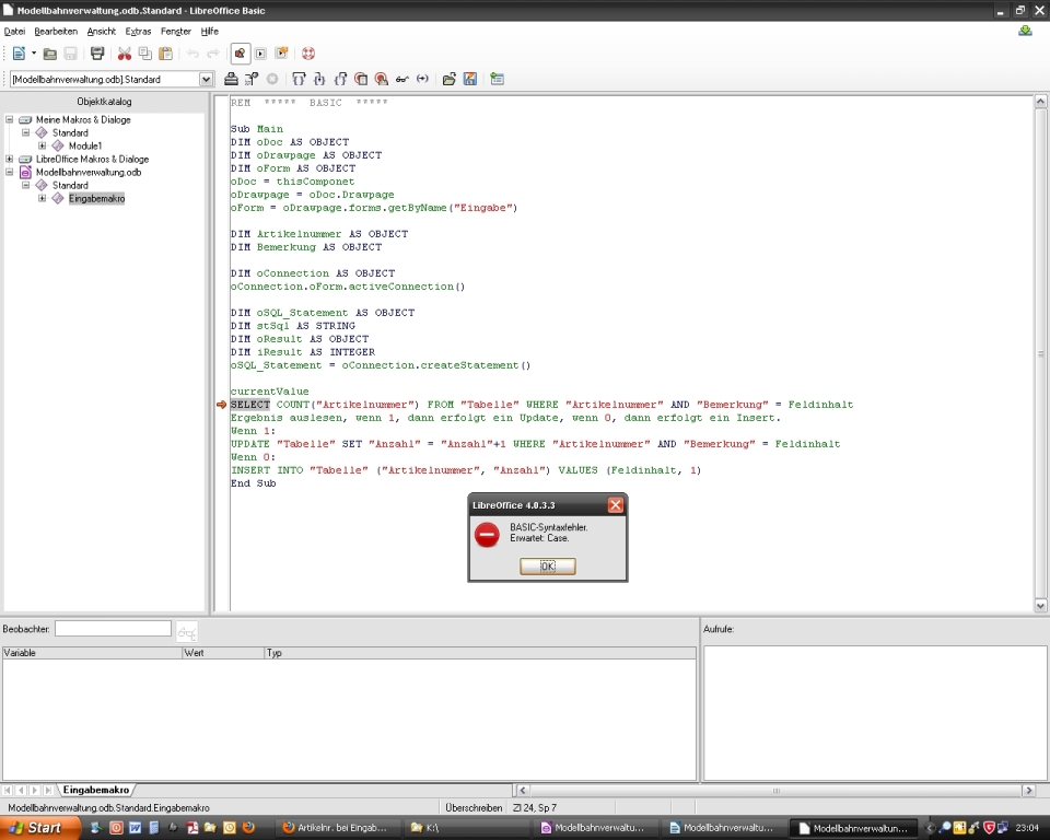

Re: Artikelnr. bei Eingabe automatisch anlegen u. Bestand zä
Hallo Stefan,
mit den Makros scheinst Du Dir das recht einfach vorgestellt zu haben. Das beginnt schon damit, dass Du wohl gar keinen SQL-Befehlt zum Absetzen vorbereitest und dann auch noch die SQL-Formulierung so darstellst, dass dies von Basic überhaupt nicht interpretierbar ist. Mir scheint, dass Du mit Makros noch nicht gearbeitet hast ...
Schau Dir das Kapitel zu den Makros im Handbuch an. Dort steht, wie zu der Datenbank Kontakt aufgenommen wird, wie ein SQL-Befehl definiert wird usw. Gegebenenfalls kannst Du Dir auch die entsprechende Beispieldatenbank (Medien_mit_Makros) herunterladen. Da wird sehr häufig auf Tabellen der Datenbank zugegriffen und in Tabellen geschrieben.
Hallo Stefan,
leider kann ich bei einem Screenshot nicht entsprechende Anmerkungen machen.
Du startest korrekt bis einschl. oForm, um eventuell den Inhalt eines Formularfeldes auszulesen. Jetzt müsste es weiter gehen zu
oFeld = ...
Anschließend müsste der Wert diese Feldes abgefragt werden. Eine Artikelnummer ist sich eine Zahl oder ein String. Wenn es eine Ganzzahl ist, dann könnte also der Artikelnummer z.B. die Variableneigenschaft Integer zugewiesen werden. Da Du später diese Variable als "Feldinhalt" bezeichnest:
Anschließend wird der Wert der Artikelnummer aus dem Formularfeld ausgelesen:
Du musst den SQL-Code formulieren. Dies mache ich der besseren Übersicht wegen mit der Zuweisung zur Variablen stSQL:
Jetzt muss festgestellt werden, welchen Wert Diese Abfrage ergibt:
Jetzt musst ein Datensatz eingefügt werden, falls iResult größer als 0 ist. Ich habe hier jetzt einmal ohne Umweg den SQL-Code direkt mit dem Befehl zusammen aufgeschrieben:
Wenn es nicht klappt, dann schicke doch neben dem Screenshot auch den Code mit, damit ich dort Änderungen eintragen kann.
Bei der Formulierung von SQL-Befehlen ist es wichtig, dass Basic das Ganze als Text versteht. Alles, was im Makroeditor grün erscheint, ist für Basic kein Text, sondern eine Variable, Funktion o.ä. Deshalb ist diese Kombination von doppelten Anführungszeichen direkt hintereinander notwendig. Damit werden einzelne Anführungszeichen für die Formulierung des SQL-Codes an die Datenbank weiter gegeben.

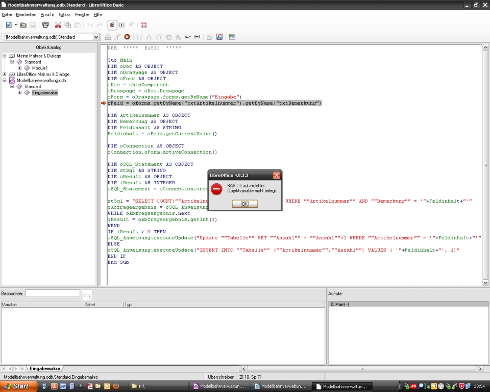

Hallo Robert,
Ich hoffe ich habe oFeld richtig definiert. Warum muß immer ein "o" vor der Variable stehen? Hier der Code und ein Screenshot mit einer neuen Fehlermeldung:

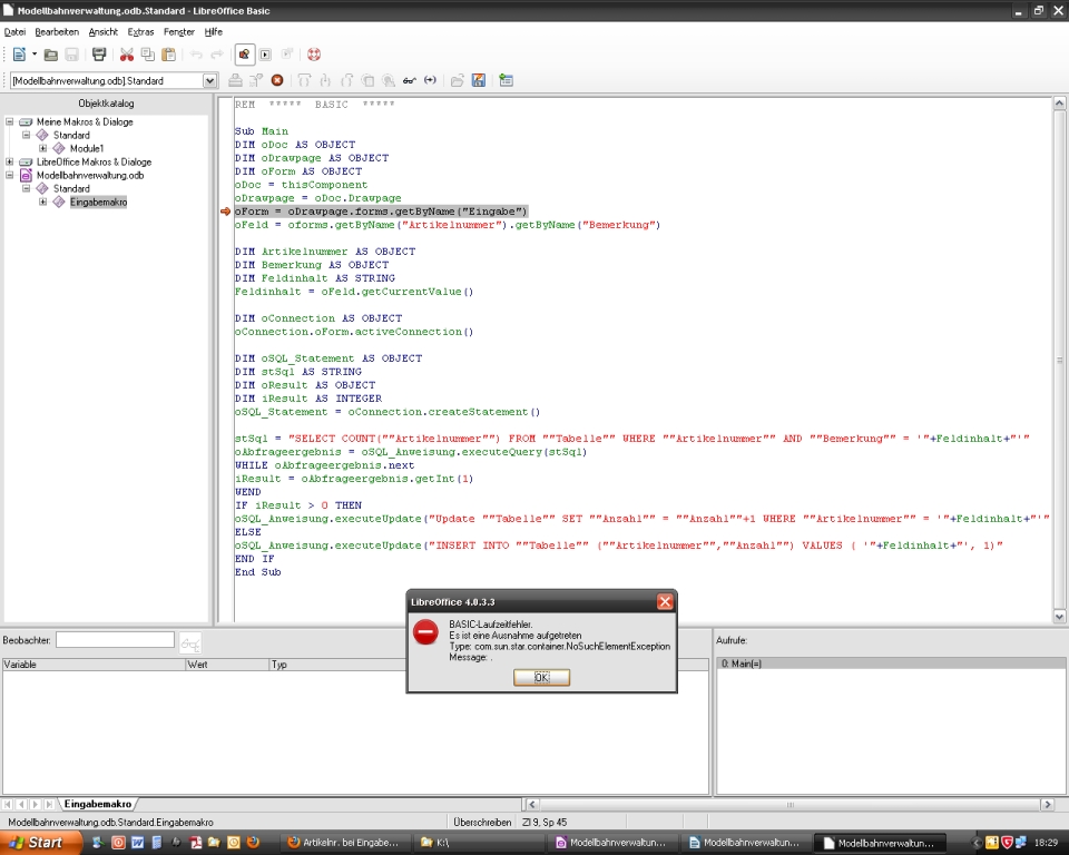

Hallo Stefan,
"o" soll nur anzeigen, dass das eine Variable ist, die als Objekt definiert wurde. Die Bezeichnung ist sonst egal - Du darfst nur nicht Bezeichnungen verwenden, die bereits vorgegebenen Funktionen entsprechen.
Ich benenne in der Regel die Variablen so, dass z.B. bei Strings "st" steht, bei Integer-Werte "in", bei boolschen Werten "bo", bei Arrays "ar" usw.
Die Fehlermeldung in Deinem Makro "NoSuchElement" ("NichtSoEinElement") - es gibt das Formular "Eingabe" in Deinem Formular nicht. Öffne das Formular zum Bearbeiten, öffne den Formularnavigator und wirf einen Blick auf die Bezeichnung des Formulars. Wenn Du irgendetwas mit dem Assistenten erstellt hast, dann steht als erstes Formular in der höchsten Ebene "MainForm". Die Bezeichnungen im Formular und im Makro müssen übereinstimmen ...
Das mit dem "o" ist so etwas wie eine stille Vereinbarung bei vielen Leuten, die mit Makros etwas erstellen.StefanONE hat geschrieben:Hallo Robert,
Hallo Robert,
Ich weis nicht ob ich die Variable oFeld richt definiert habe. Ich dachte ich müßte dem Programm sagen welches die Felder sind und wo es sie finden kann. Was muss mit oFeld definiert werden und wie muß der Befehl eingebene werden. Momentan ist mir nicht klar was mit oFeld definiert werden soll. Hier die entsprechende Fehlermeldung:
Stefan
ein Schuss ins Blaue:
oder gleichbedeutend:
oForm = oDrawpage.forms.getByName("Eingabe")
oFeld = oform.getByName("Bemerkung")Code: Alles auswählen
oFeld = oDrawpage.forms.getByName("Eingabe").getByName("Bemerkung")Windows 11: AOO, LO Linux Mint: AOO, LO
