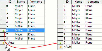

Ich habe eine Tabelle in Base und möchte gerne einen Datensatz mittels Strg+C kopieren (was funktioniert) und mittels Strg-V am Ende einfügen und dann verändern.
Nur lässt mich Base den Datensatz nicht einfügen indem es einfach die Einfügefunktion deaktiviert.
Die Datei ist nicht schreibgeschützt, denn ich kann manuell einen neuen Datensatz hinzufügen.
Und das macht mich grad wahnsinnig... :-/
lg scientific

das Einfügen gelingt nicht, weil Du verschiedene Zellen hast, die ein unterschiedliches Format haben. Die Kopierfunktion ist daher nicht für Zeilen möglich, wohl aber für einzelne Felder.
Vielleicht hast Du mit dem SQL-Editor mehr Glück.
INSERT INTO "Tabelle" (SELECT * FROM "Tabelle" WHERE "ID" = 1)
Möchte zwar gerne den Inhalt einfügen - geht aber nicht, da der Primärschlüssel mit betroffen ist. Der muss natürlich ausgeschlossen werden.
INSERT INTO "Tabelle" ("Name","Vorname") (SELECT "Name", "Vorname" FROM "Tabelle" WHERE "ID" = 1)
Kopiert Dir den Inhalt mit dem Primärschlüssel "1" an das Ende der Tabelle.
Wenn Du häufiger kopieren willst: einfach einen Standardbefehl mit allen Feldnamen außer der Bezeichnung des Primärschlüssels anlegen - in irgendeiner einfachen Textdatei speichern und los geht's.
Kann übrigens sein, dass die Werte nicht direkt angezeigt werden. Deshalb vielleicht noch einmal Ansicht → Tabellen aktualisieren. Schließlich machst Du etwas an der GUI vorbei.

wenn es sich um eine Tabelle mit einer Autowert-ID-Spalte handelt, kann man eine Zeile, um eine Kopie anzulegen, einfach am Zeilenkopf anfassen und mit der Maus in die letzte Zeile ziehen. Die ID wird dann automatisch hochgezählt.

Zufall, Villeroy, aus dem englischen Forum, hatte mal geschrieben, dass man gewählte Zeilen, auch mehrere, durch Anfassen an deren Köpfen, in ein Calc-Sheet ziehen kann. Das hat bei mir diesen Versuch ausgelöst. Aber die Info von Villeroy ist auch schon gut, oder?

Es reicht übrigens, die Maus nur etwas aus der ursprünglich ausgewählten Zeile raus zu ziehen. Die Kopie wird mit dem AutoWert unten eingefügt. Auch kann mit der Strg- und der Shift-Taste gearbeitet werden, so dass gleichzeitig mehrere, auch nicht zusammenhängende Datensätze kopiert werden können.
