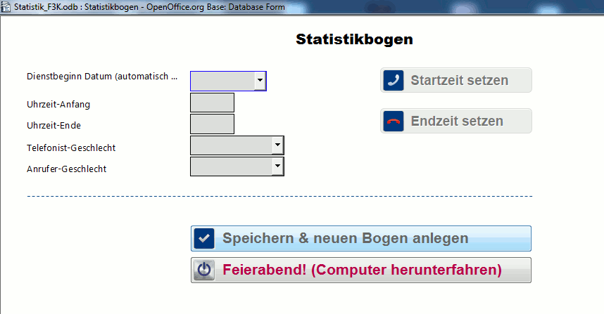

Sephan hat geschrieben:Wenn die LO Buttons nur nicht so grottig häßlich wären
wie wäre es mit NativeWidgetLook?
Wenn die Buttons nicht noch schöner sind, als Deine, dann leide ich an Geschmacksverirrung ...
Re: Listenfeldeinträge werden nicht gestetzt & Prob Zahlenfo
Verfasst: Mi 24. Jul 2013, 22:59
von Sephan
Oh, wie hast du das denn aktiviert? Ah, per Makro. Warum ist das nicht in den normalen Einstellungen drin?
Was unter Ubuntu etwas stört ist, wenn man mit der Maus über die Buttons geht, sie irgendwie kurz flackern. Ist etwas irritierend.
Als besser als meine empfinde ichs jetzt nicht. Was aber vlt auch bisschen daran liegt, dass ich das Win7 Theme nicht so toll finde. Es passt im Formular auch irgendwie nicht so gut. Und warum sind die Listenfelder nicht auch in dem Theme? Aber es sieht auf jedenfall deutlich besser aus, als die Knöpfe die ich mit LO erstellen konnte:
