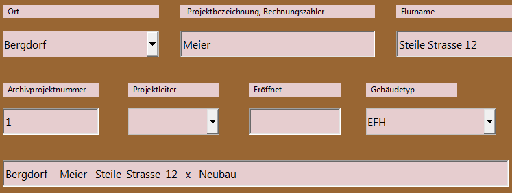

Guten Abend,
der Thread ist zwar gelöst, da sich meine neue Frage genau auf diesen Thread bezieht, hole ich den einfach nochmal hoch. Ich habe in die Abfrage noch eine zusammengesetzte Abfrage hinzugefügt, die ich kopierbar in ein weiteres Feld im Formular einfügt habe. Dadurch kann ich mittels dem Formular keine Änderungen an der Datenbank mehr vornehmen, obwohl Änderungen aktiviert ist. Hier der code meiner Abfrage. Die Datenbank habe ich auch mal angehängt. gruss bernd

F3K Total hat geschrieben:Hi,
wenn eine auf mehreren Tabellen basierende Abfrage editierbar sein soll, muss sie die Primärschlüssel ALLER beteiligten Tabellen enthalten.
In deiner Abfrage AF_zFormulargrundlage fehlt die Spalte ID der Tabelle Bautyp.
Aha, klar, logisch. Ich habe den Code angepasst. Nun ist gerade das nächste Problem aufgetaucht. In der Abfrage wird alles richtig dargestellt. Das Formular ist wieder editierbar, nur bleibt das mir wichtige neue Feld zum darstellen des Büroprojektnamens leer. Gruss Bernd.
kann ich nicht nachvollziehen, nicht unter AOO 3.4.1 und nicht unter LO 4.1.2
Upps in der DB mit den Pseudodaten die ich hochgeladen habe funktioniert es bei mir auch auf Anhieb. In der DB mit meinen richtigen Daten wird es erst nach einigen Schritten angezeit. Dort habe ich im Formular dem Kontrollfeld eine andere Spalte der Abfrage zugewiesen, gespeichert, Forumlar einmal gestarted und angezeigt, Formular bearbeiten und dem Kontrollfeld wieder die Spalte mit der zusammengesetzten Abfrage zugewiesen, gespeichert und jepp nun wird der zusammengesetzte Büroprojektnamens angezeigt.
Nochmals besten Dank für das zweite Lösen des Threads. :D Gruss aus dem herrlichsten Herbswetter, leider ausserhalb des Büros :(
